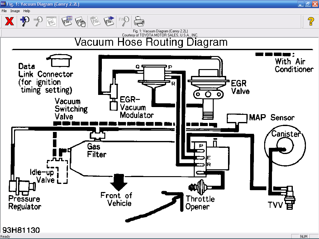

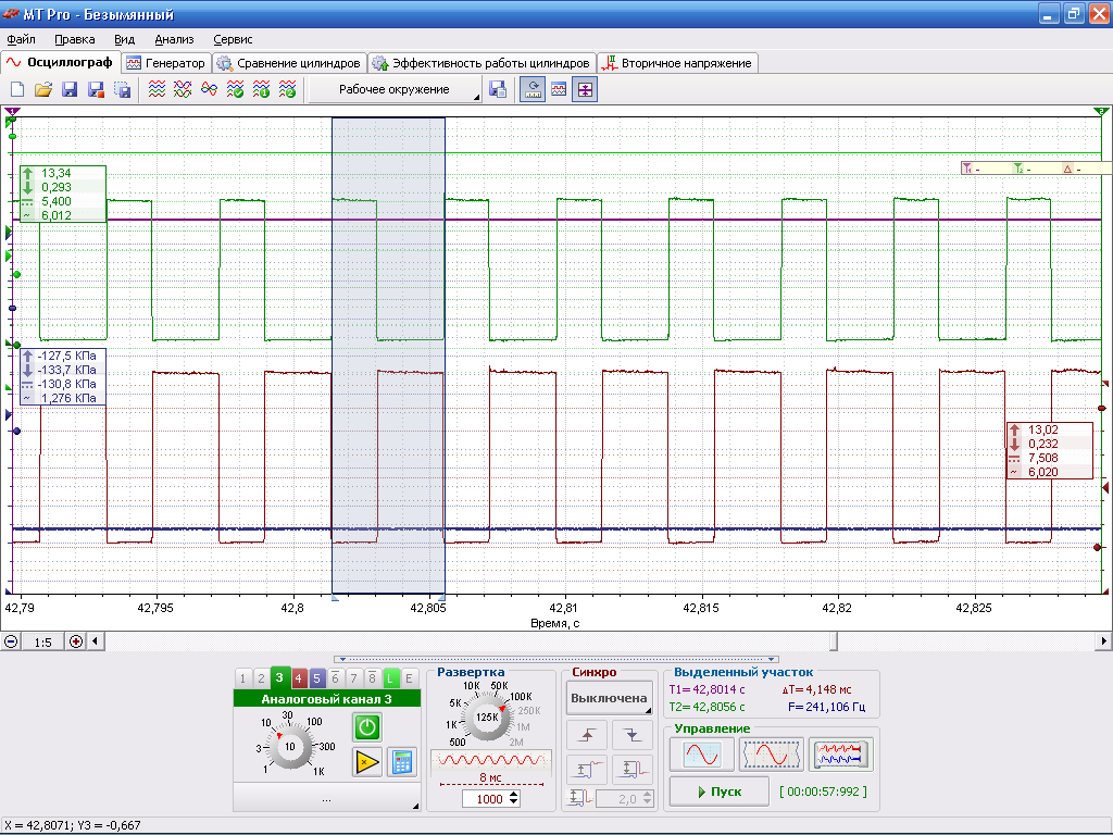

Машина 93 года, мотор 2.2 Проблемма в провале оборотов при сбросе газа. Заслонка сама отмыта, ДПДЗ и концевик в нем выставленны. Непонятна роль РХХ!? Если грубо сравнивать, то принцип работы напоминает ГАЗелевский. Посмотрел его осцилом-идут прямоугольные импульсы, которые независимо от режима работы двигателя не меняются!? Присоединённое изображение (нажмите для увеличения) ![]() |
