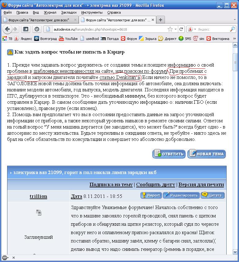

Дата 10.11.2011 - 20:28
Цитата (trillion @ 9.11.2011 - 11:14)
Цитата (Star964 @ 9.11.2011 - 10:46)
А вот это пробовали?
"При проблемах с зарядкой и запуском двигателя почитайте статью Denkisan`"
А то флуду развели по пустяковой проблеме...
Ну уж,если читать лень, так и быть...
Поиском не нашел.
