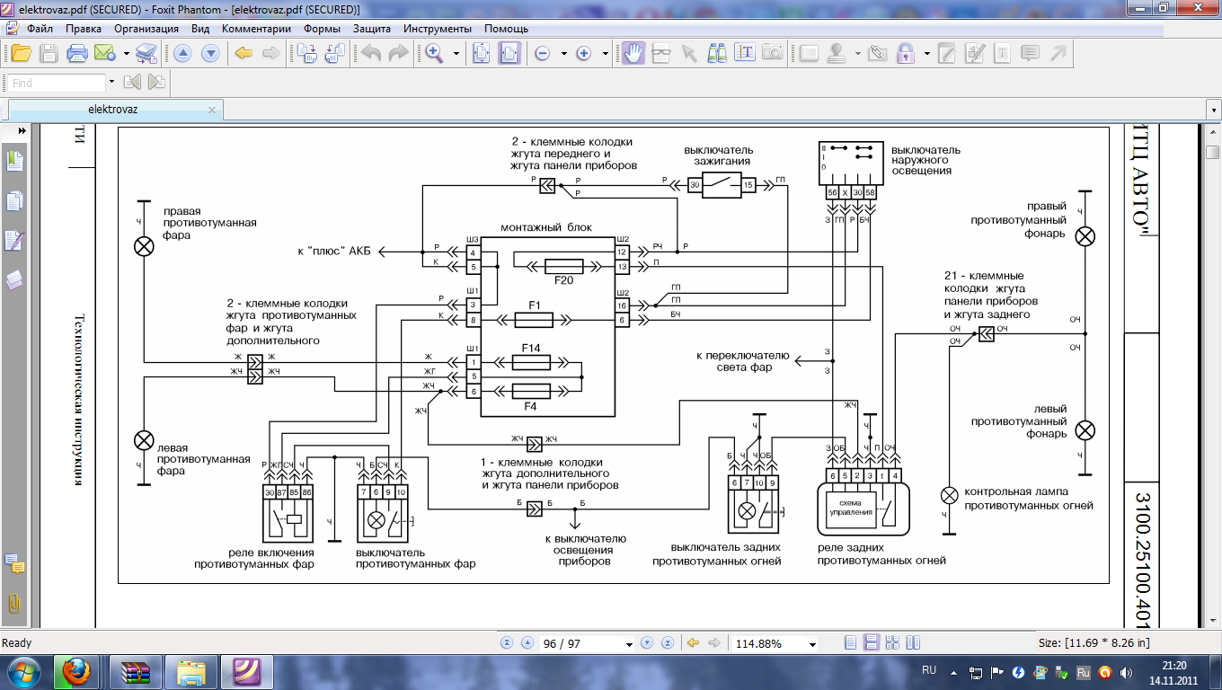

dopstop,я не пойму по какой цепи включилось зажигание.Я сегодня запараллелил стопы и габариты(иммитировал то что было) ну и что--горит 5 стопов, при нажатии зажигание не включается
Дата 14.11.2011 - 23:08
может на 15-ке но не на 11-12
Дата 15.11.2011 - 05:35
Нет . Я тоже не понимаю , как это у вас произошло. Плюс от стопов шел на провод туманок и от туда на реле и кнопку.
А реле срабатывает только при включенном зажигании. Может где-то тут.
В моей задаче и вправду всё иначе, у меня был выбит пред на стопы и маршрутник. Плюс от габаритов , через лягушку заменял его.
Дата 15.11.2011 - 08:02
Вот и я о том же.Я так думаю:может туманки ещё с чем подмыкали например с питанием задних дворников

raimarina,ты сам то уверен в точности постановки диагноза?
Если нет,тогда тебе в другой раздел.
Дата 15.11.2011 - 21:33
Ответ уже написан Разъединил туманки от стопов зажигание не включилось и не включается,а по скольку нет раздела загадки без ответа написал тему сюда(с целью подыскать решение задачи с помощью форума-не подыскал)так что приношу искрение извенения to vovanzaobms а проблем с ремонтом у меня нет (клиент доволен а это самое главное )потеплеет разберёмся

как уже предположили думаю просто нет массы пятой двери, а мотор стеклоочистителя остался недоведённым в исходное положение, плюсик через лампы стопов, крышку и моторчик стеклоочистителя попадает на 15й..... туплю?
Дата 15.11.2011 - 22:21
martynvi нет не тупишь, потому что я доп.стоп отключал и разъёмы фонарей и всё равно включалось остаётся либо багажник либо когдато вкрученный саморез,а потом выкрученный.Как в шахматах больше ходов не нашёл-пат.
Дата 16.11.2011 - 11:50
Задачка интересная,познавательная и полезная.Докапатся бы до истины,хотя и так с перебором реальных вариантов,в копилку на будуещее.
