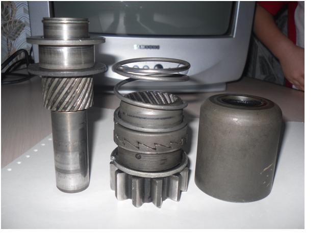

разговоров столько страниц
столкнулся с этим и поэтому с фоткал
первая обгонная муфта
user posted image
вторая
user posted image
оба вместе
user posted image
разные производители.
один прамовский другой бульбашевский.
с одним работает нормально с другим нет.
Полностю согласен проблема в "обгонной муте" видать подклинивает сам храповой механизм.
Еще зубъя должны быть сточены под нужным кутом чтоб запргнуть в венец маховика.Когда зубъя забиты то можно сточить
А на шлицах когда клинит то прокучивайте маховик всеравно стартер не крут. secret.gif

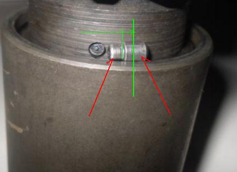

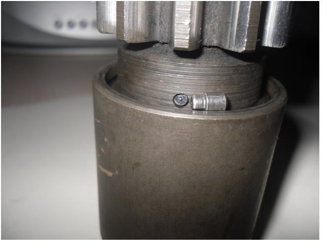

Сегодня делал КАМАЗовский стартер и вспомнил интересный случай. Привезли как-то такой на ремонт (до этого перебрали сами) и давай вопросы задавать-почему щелкает, да не всегда заводит? Посмотрел я его, покрутил-все в порядке вроде. Они "репки" почесали и поехали ставить. Через пару часов приехали-не помогло! История долгая, сюда еще прекрасно вписались 4 реле стартера (и все палево!) и закончилась она только на следующий день. Оказалось что на новом "бендиксе" заводской брак (не разбирал, обменяли в магазине на другой), один из трех штивтов сухаря шестерни выходил наружу из посадочного отверстия и упирался в верхнее стопорное кольцо мешая ей проворачиватся на винтовой нарезке при выбросе. Догадался что "бендикс" виноват только когда монтировкой чуть провернули маховик-пуск раза три без изъянов потом опять "дохлые" щелчки, а до этого мне весь мозг проели-Ты че, тяговое отрепетировать не можешь?!! (Хуже некуда когда двое е...тся, а трое-четверо "бывалых" над душой: Тяговое, тяговое, тяговое,тяговое, тяговое........ diatel.gif )

Цитата (анdрей @ 28.02.2012 - 19:42)
...... один из трех штивтов сухаря шестерни выходил наружу из посадочного отверстия и упирался в верхнее стопорное кольцо мешая ей проворачиватся на винтовой нарезке при выбросе......

Если предположим один из штифтов выйдет наружу (что думаю это не возможно), то он может заклинить стакан. Но шестерня привода может поворачиваться и вместе со стаканом.
Причина не включения стартера была не в этом.

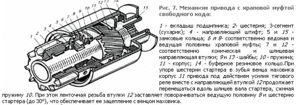

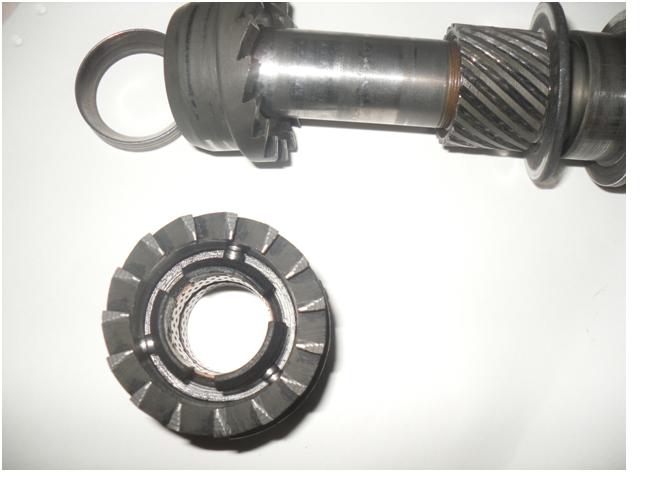

Еще фото.
Дата 29.02.2012 - 21:52
Ежели "бендикс" не брак, то наверно о выходе штифта речи быть не может. А убедится в провороте шестерни на винтовой шлицевой можно надавив на оную в собранном виде (утопить в стакан). Визуально шестерня не провернется, а провернется направляющая (выступившая часть). При работе совместно с валом якоря шлицевая направляющая при выбросе не проворачивается (прямые шлицы якоря), а проворачивается шестерня. Выпавший штифт мешал провороту шестерни при упоре в зуб во время выброса, попадая мимо зуба шестерня входила в венец маховика и стартер запускал двигатель.
То что шестерня привода поворачивается я это прекрасно знаю. Совсем выпасть этот штифт диаметром 5 мм. и длиной 5,5 мм, никак не может. Если он будет упираться в стопорное кольцо, то и это не будет препятствием для проворачивания шестерни. Проверено. Более того, шестерня будет свободно проворачиваться, если этого штифта совсем не будет. Также проверено. Если это брак, то укажи где и как он мешал крутиться шестерне, то есть побольше конкретики.
Дата 2.03.2012 - 18:44
Штифт имеет 2 диаметра (красные стрелки), зеленым выделена зона "брака". Т.е была увеличена "посадочная" длинна штифта. Именно эти лишние миллиметры вышли из отверстия и уперевшись в верхнее стопорное кольцо мешали ходу шестерни по шлицевой направляющей. (Неужели я писал что штифт выпал? blink.gif ?). И разрешите встречный вопрос: Для чего служит направляющая шлицевая втулка?
