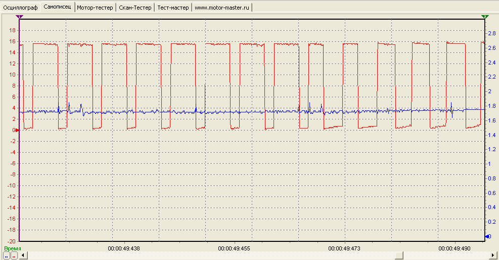

Вынос мозга продолжился (извините, что сам с собой разговариваю). На данный момент имеем (по давлению топлива): при включении зажигания всё гуд – совпадает. Далее - двигатель прогрет – запуск - Х. ход - работает ок. 5 сек., в это время растёт напряжение на выходе датчика давления и растёт давление (по сканеру) в топливной рампе. В момент достижения давления ок. 55 MPa (1.69-1.70 V-на выходе датчика) слышен тихий «пшик» в районе топливной рампы, на слух слышен небольшой провал оборотов, соответственно, падение давления и напряжения на выходе датчика до 1,1 V, в этот же момент записывается ошибка Р0088. И так за вечер при каждом запуске. В момент достижения максимального давления меняется сигнал управления (скважность), как регулятором давления в рампе (синий – сигнал с датчика давления в рампе, красный – сигнал управления РД):
Дата 26.11.2011 - 00:02
... так и регулятором давления на ТНВД:

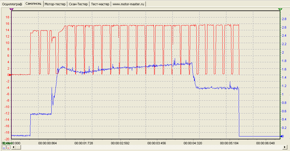

На общем фоне это выглядит так (вкл. зажигания-запуск-рост давления-сброс ...):
Дата 26.11.2011 - 00:07
Понимаю это так: ЭБУ, видя превышение максимального давления (по мануалу на Х.Х. - 1.5 V) от датчика давления, даёт команду регуляторам давления на его снижение + записывает ошибку.

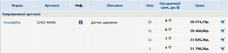

Интересно как.
А если взглянуть на ценник, то не только трогать - думать о вмешательстве неуютно.
