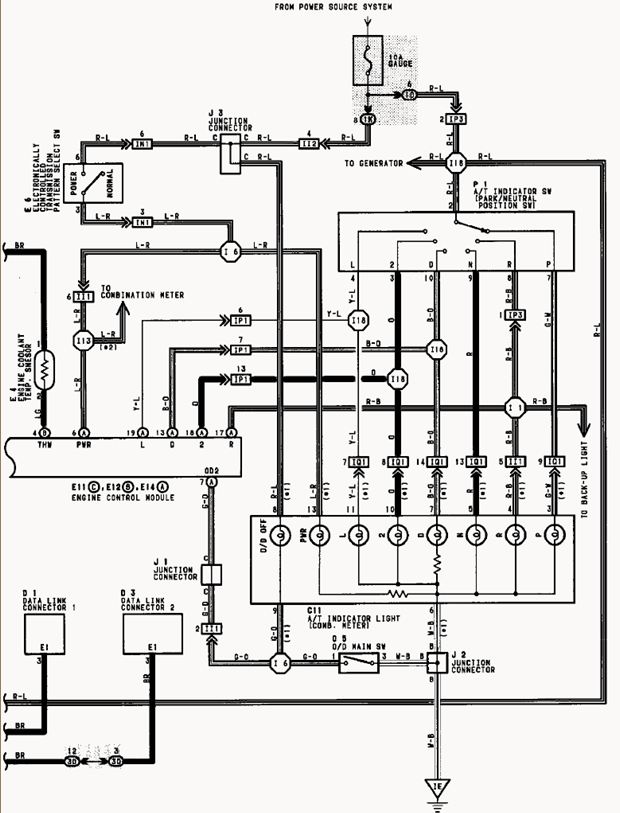

Я бы копнул в сторону датчика(переключателя) селектора АКПП. Там чистый плюс коммутируется напрямую, может в положении "D" подсаживает на что-то kto.gif

В яблочко... rolleyes.gif Точно "D" слабо светит. Будем зачищать концевики или подобное. Спасибо.

Где-то так:

Юра,это с какой программы схема?
Дата 18.11.2011 - 22:20
