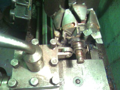

да и если кольца до сотых точить от центров неконкретно как-то.
Я Вам писал про обратный центр задней бабки токарного станка.
Об этом было на форуме.
Надеюсь,что выходные с пивом пройдут плодотворно.
Вот от подшипниковых посадочных мест всеж точнее
Посмотрите фото. Вы видимо протачиваете так.
Тогда как вы центрируете другой конец вала, по посадочному месту подшипника?
В этом случае люнет, самодел тоже, фотографировать не буду. Но вышла у нас с Вами небольшая несостыковочка, я имел ввиду современные роторы. На наших редко когда центр не сбит (после съемников), на Бошевских вообще торец без центра и утоплен и т. п, да и зачастую валик с к.кольцами погнут вследствии некомпетентного обращения. Я устанавливаю центр роликом по посадочному месту подшипника на невключенном станке. Как Вы решаете эту проблему? Интерисует все до....... 199.gif
Вот примерно так. Обязательно внутреннюю обоймочку подшипника не до конца, а то выводные пазы там.
