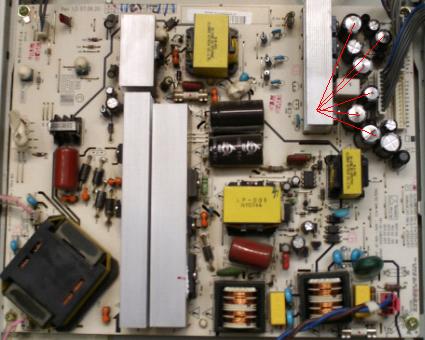

Завтра планирую вскрь!т и посмотрет что к чему. И фотки сделаю, отпишус.
Дата 20.11.2011 - 15:43
Tak, уже готов с диагнозу.
Оказалось, что нюх не подвел. В блок питание 6 вспухшие и протекшие кондерь!- 2х2200мф, 1х1000, 2х470, все на 105гр.. Коментарии, думаю излишнь!, завтра поеду на обл. городе купить.
