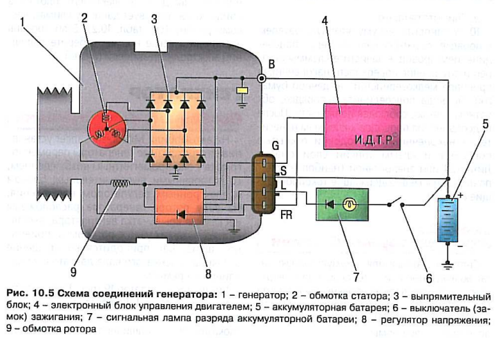

Эта не подойдёт?
Wiktor

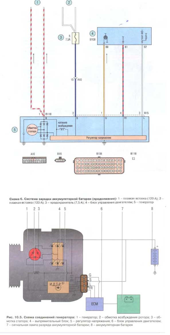

Вот еще из "мурзилки" Mitsubishi Lancer X.
