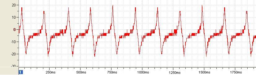

Привет всем,
На волге с 402ым мотором система зажигания сделана по аналогии со старыми мерсами, т.е. индуктивный датчик в трамлере и простой коммутатор, который понимает этот сигнал.
Хотелось бы увидеть осцилку этого датчика при прокрутке стартером, если кто снимал, а то у меня фигня какая-то вышла, с размахом сигнала!
Как видно из картинки размах сигнала не превышает 20mV что мне кажется совсем не правильно...
Сигнал снят на мерседес 190E, 86-ого года с системой зажигания TSZ (аналог волговской), снято при прокрутке стартером, плата сбора данных LCard 330.
Картинка некрасивая из-за того что частота съемки была 40кГц, и для нормального представления картинки пришлось в PowerGraph ужать по времени в 100 раз!

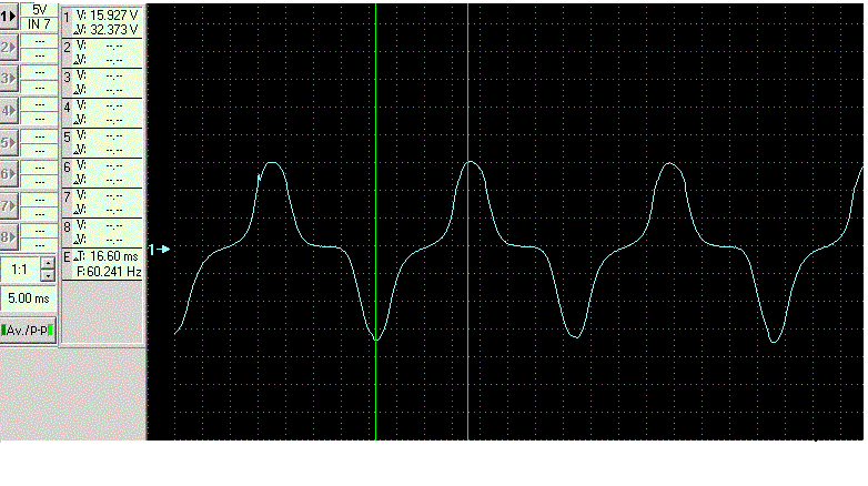

Индуктивный датчик с ГАЗ-24, разницы с 402 мотором нет, думаю.
Тэфко
Дата 14.10.2005 - 18:06
Сообщений: 664
Пользователь №: 21
На форуме с: 26.05.2004
Есть смысл кроме картинки еще и файл осциллографа прикреплять.

Во, нашел у Волгарей, по форме как мой, а вот амплитуда не показана нифига...
user posted image
оригинал статьи тут http://www.gazclub.ru/faq/?mess_id=335
Дата 14.10.2005 - 21:33
Будет тебе амплитуда, надо только 402-й движок дождаться, а енто уже редкость.
Пока в наличии только безразмерные графики.
Кста, а где USB-осциллографисты? Пущай покажут сигнал, чего-то сомневаюсь я в правильности отображения формы сабжа в приведенной ссылке. У меня получается такой как показал Тэфко.

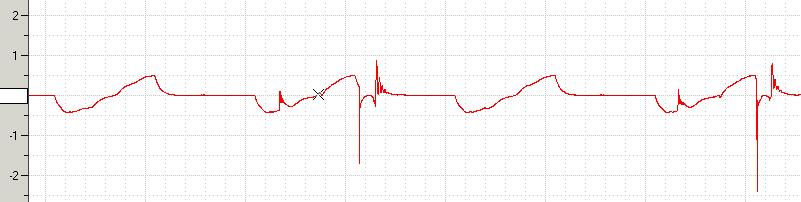

ну у меня какая-то фикня получилась со вторичкой, привожу 2 картинки, снимал давно....
это 2 подряд снимка, потом с увеличенным маштабом

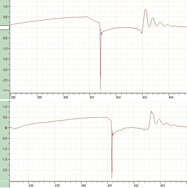

Misha190E
Дата 15.10.2005 - 20:31
Сообщений: 457
Пользователь №: 156
На форуме с: 22.11.2004
укрупненно

Так это помехи, чаще всего 50 Гц сетевого напряжения (его и посчитать можно).Заземление проверь, иногда съемка без массы помогает

а ведь действитебльно! частота вспышек на ХХ 25 Гц, а помеха идет в два раза чаще, т.е. 50Гц... одно непонятно, почему когда первичку снимал никаких помех нет, а вот вторичку, датчиком от стробоскопа (правда hash забраковал эту идею ohmy.gif)) ) и помеха идет....

У меня и на первичке те же помехи бывают

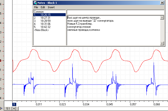

Вот осциллка индукт. датчика трамплера. Снятая позавчера с Волги с 402 дв-лем. Дв-ль работает на минимальных оборотах ХХ. Осциллка снята USB осциллографом им. Постоловского.
Дата 9.04.2006 - 20:49
Ну вот и ответ на вопрос Миша190Е:
Кстати, а может эта разница в картинке из-за того что вы звуковухой снимали, а я осциком????
Собсно я и не сомневался, а любопытные пускай найдут 10 отличий между последней осциллограммой и осциллограммой того же датчика на звуке (вставил Тэфко в этой теме). smile.gif
