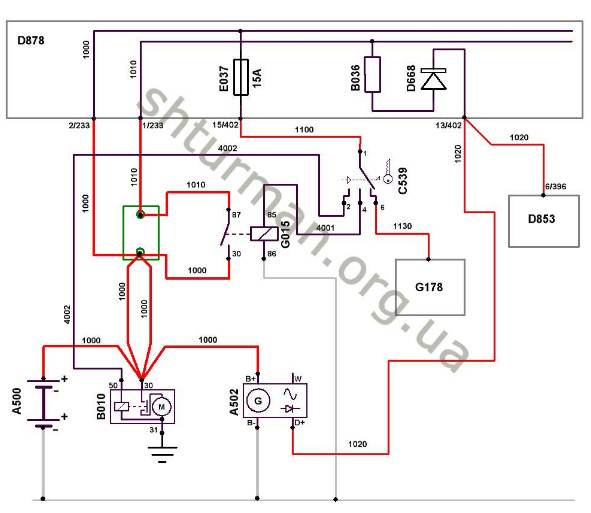

Вот схема

спасибо.сейчас на мобильник закину..посмотрим.
а что за блок
д878?

A500 Аккумулятор 24в
A502 Генератор
B010 Стартер
B036 Сопротивление системы запуска генератора
E037 Предохранитель номер
C539 Контактная группа замка зажигания
D878 Центральный блок предохранителей и реле
D668 Диод системы запуска генератора
D853 Указатель неисправностей (панель приборов)
G015 Главное реле зажигания
G178 Реле АСС (блок предохранителей и реле)

feuodor помогло то что показваю схему клиенту обьяснял всяку ерунду и "капал на мозги".
для начала действительно прошелся по схеме.но т.к диода не было пришлось напрямую через реле сделать(времянка) ибо диод нужен для глушения авто.

Саша, не соглашусь насчет функции диода. Как мне кажется его функция не пропускать сигнал в момент выхода генератора на заряд АБ и гасить лампу, либо гасить ВВ всплески, чтобы не попалить электронику в ПП. Особо не разбирался.
А глушение происходит за счет отключения главного реле, которое в свою очередь обесточивает цепь эл.магн. клапана топлива. smile.gif
Дата 22.11.2011 - 19:48
Без диода ,на +D через сопротивление на заведённом авто будет полное напряжение и вполне возможно ,что его вполне хватит запитывать через цепи щитка приборов то самое главное реле.
И авто останется работать при выкл ЗЗажигания.
