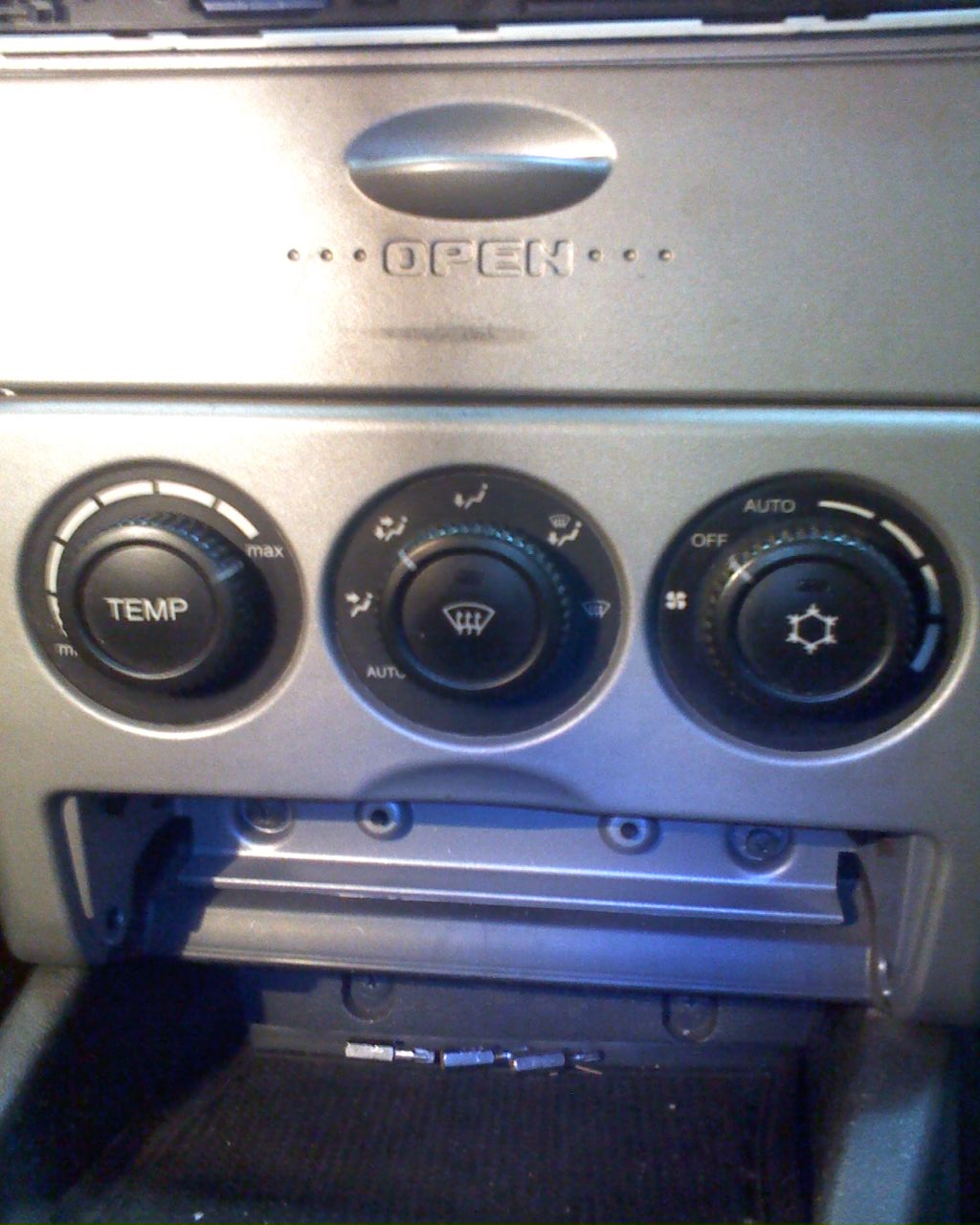

печка чтоле?
Дата 22.11.2011 - 22:39
Цитата (Геннадий @ 22.11.2011 - 23:35)
На мозгах висят АпС и РУЛЬ отключить по очереди, третьего не дано.
Снял иммошный разъем с АПС, перемкнул в нем скрепкой контакты соединяющие К-линию, а связи один хрен нет. Про электроусилитель Мегабайт уже упоминал, я бы признался. Его тоже сдергивал.
Дата 22.11.2011 - 22:40
Цитата (martynvi @ 22.11.2011 - 23:35)
печка чтоле?
Дата 22.11.2011 - 22:43
Разрешите представить виновника собственной персоной. Сзади у него два разъема, один 16-пин, другой 12-пин, K-line сидит в малом. Вот от распиновки этого чуда я бы не отказался. НА шильдике надпись СС-М7300-140.

завтра на работе копну.... чтото было, но неуверен что то что надо.... а тестером то что показало? так на будущее tongue.gif

K-line при отсутствии запроса сидела в одном вольте, при запросах от сканера подпрыгивала максимум до 3,7в, а должно там быть в состоянии покоя почти 12в, зависит от адаптера, но никак не 1в. Есесно, на диагностику не выходили не только мозги двигателя, но вообще ни один блок.Сажал САУКа, сцука. old.gif Но все функции отопителя и кондишена исправно работали.
