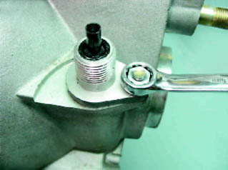

Авто ВАЗ-2110 инжектор без троса спидометра.

Такая поломка у меня не первая,с первой сам запарол датчик сразу,когда начал закручивать у него оторвало "Голову"

Вроде б там и не мешает ничего(может пластмассовая шайба внутри датчика?)или скоба привода не правильно стоит,
Дата 9.03.2012 - 21:49
Ответ прост,в приводе был обломленный конец старого датчика.
