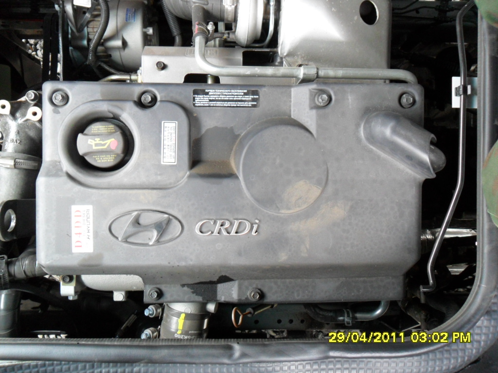

С утра запускается, работает окорло минуты и глохнет, последующие попытки запуска результатов не дают. Снимаем + клемму на пару минут (выключатель массы проблему не решает) двигатель запускается и сразу глохнет. Если оставить на ночь в тёплом боксе работает нормально всю смену. Сегодня с утра запустился и через минуту заглох следующий.
Марка двигателя в ПТС не указана, Вот так он выглядит. Хоть какие нибудь предложения ..

марка двигателя D4DD, НА ФОТО хорошо видно
