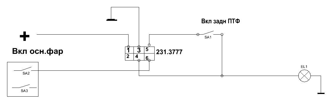

Что за зверь? Не пойму логику его работы, или зачем так мудрено. Как то менял проводку, в новой хвоста под него (разъем не стандартный) не было, закинул в ящик. Пришёл другой УАЗ (головастик) с заменой проводов старых на новые 3741. Нарисовался хвост, достал реле, включил, включает задний противотуманный фонарь(контрольку) с задержкой ок. 1мин. Зачем так сложно? Ни в одной из доступных схем и описаниях его нет, поиск не находит.

как то так

А помоему это стандартное ВАЗовское реле.
Вот например:

Ага, оно! Спасибо! Свой косяк в подключении нашел и здесь подтвердилось. Я свел концы для концевика и контрольки на включатель. Но там так просилось. И для чего сей девайс втаком авто, для забывчивых?
