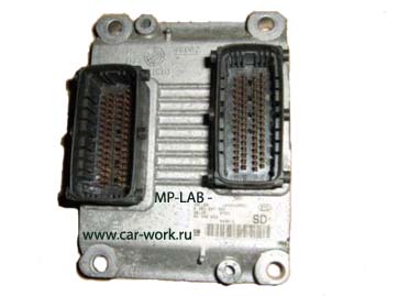

Если бы делал себе то вкрячил бы тублер (типа секретка) и не парился пока другой какой нить глюк не вылезет. Но хозявка дэвушка! Колхозить как то не солидно. Новый ЭБУ тоже немало будет весить. Какие решения могут быть с минимальной кустарщиной? Присоединённое изображение ![]() |

ИМХО, дело стандартное http://autodevice.ru/forum/index.php?showt...9&hl=opel+astra . Возникают/пропадают ли траблы при изменении температуры корпуса/радиатора ЭБУ ?

1.Замена ЭБУ. 2.Ремонт ЭБУ(без гарантии,что "больной не умрёт на операционном столе"). 3.Обход вышедшего из строя пина ЭБУ. Последний вариант,на мой взгляд,самый беспроигрышный для тебя.Организовать можно с помощью дополнительного реле,работающего от замка зажигания(схемы думаю рисовать не нужно).Из минусов этого варианта, можно отметить только периодически загорающуюся лампу "Чек энж",но авто при этом будет нормально ехать. Решать тебе. П.С. Я сейчас примерно в такой же ситуации.Попозже создам темку,тоже посоветоваться нужно. |

В момент глюка не включается и ошибка цепи в текущих. |

Видимо всё таки третий вариант. "Чек энж" и так горит ввиду отсутствия катализатора. |
