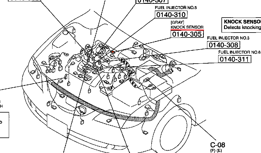

Был сегодня на выезде ( Оживлял другую машинку) попутно коллеги озадачили : Перетряхнули мотор на маздометре 6-ка , турбоинжектор , интеркулер ... Мотор работает ровно , на холостых ... вопросов нет , прихват ... yasno.gif ... Ну просто ВАУ!!! ... Одно плохо пишет " Высокий сигнал датчика детонации" Стёр ... завёл ... ну и он опять ...туточки!! Извиняюсь мотор пока точно не обозначу , я возле неё пробыл пять минут ... kto.gif мимоходом... Всё бы хорошо , но(!) только что - бы добратся до датчика детонации снимать нужно интеркулер , впускной коллектор , ну и ... всё остальное! cray.gif У кого есть распиновочка по подключению масс и прокладке жгутов по этим годам ... Есть подозрение , что оплётку на датчик повредили ... В смысле наводка по высокому!
Дата 30.11.2011 - 23:36
Вить, посмотри - подойдёт ?
Дата 1.12.2011 - 00:51
