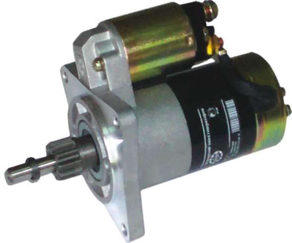

А я удивлён щётками к этому стартеру.То ли Чебоксары украли у китайцев то ли наоборот ,только и те и другие у японцев

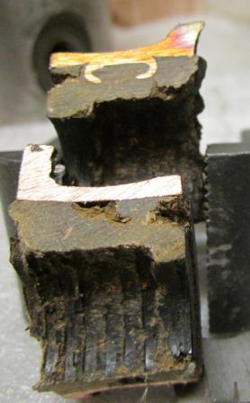

МихАл:  Для сведения сообщаю, что коллектор ДПТ с миканитовой межламельной изоляцией сборный. Он состоит из штампованных ламелей и мик. изоляции в форме ,,ласточкиного хвоста" и двух колец ( замков ламелей) с миканитовой изоляцией. Собирается коллектор на валу ДПТ путем плотной посадки колец, зажимая ламели между ними и обеспечивая плотность крепления.
Прошу прощения, что раньше не мог выложить фото ( не было фотоаппарата) коллектора современных ДПТ, ламели которых залиты в пластмассовой втулке, а не с миканитовой межламельной изоляцией.

Для добавления в копилку практических знаний выкладываю фотографию без комментариев:
Что-то фото не отправилось
Это сообщение отредактировал МихАл - 12.02.2012 - 15:13
МихАл
Дата 12.02.2012 - 15:19
г. Тирасполь
Сообщений: 716
Пользователь №: 19159
На форуме с: 24.12.2010
Что - то не отправилось:
