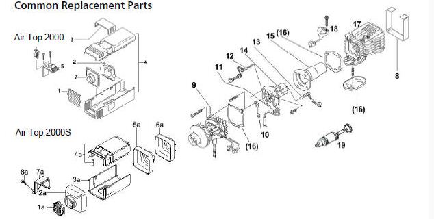

оно?

На рисунке он. Конечно, если бы можно было заменить нагнетатель в сборе- то не было бы проблемы. Попробую разобрать. Там видно будет.
