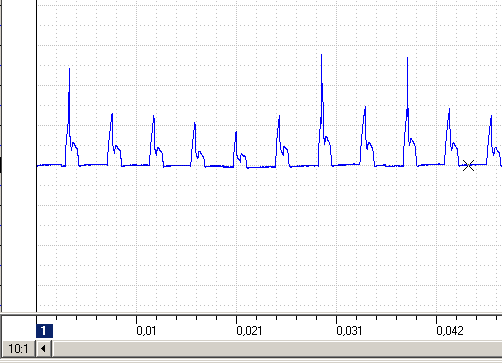

Осциллограмма неисправного диодного моста 2112, снимался, естественно, в провода возбуждения обмотки генератора.

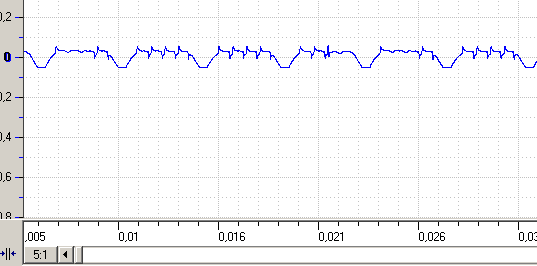

Здесь Вольво 440 с отсутствием зарядки генератора.Хотел отдельной темой, но так уместнее, думаю.

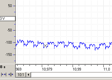

Ниссан Премьера с неисправным генератором.Что с ним было, уже не помню.И картинки после ремонта тоже нет

я так понял в первой картинке неисправность была в одном из 3-х диодов что идут на возбуждение? а остальные диоды были исправны, и поэтому на АКБ картинка была бы нормальной?
Тэфко
Дата 17.10.2005 - 09:39
Сообщений: 664
Пользователь №: 21
На форуме с: 26.05.2004
Да, вроде так и было.Сопротивление вроде у одного отличалось от двух других

Рома, а почему у Вольво при полностью отсутствующей зарядке такая форма напряжения? По идее ровненько должно быть.
Тэфко
Дата 18.10.2005 - 17:30
Сообщений: 664
Пользователь №: 21
Картинки из сохраненных за последние месяцы файлов осциллографа брал, уже не помню подробности, ориентировался только на записанные комментарии.
