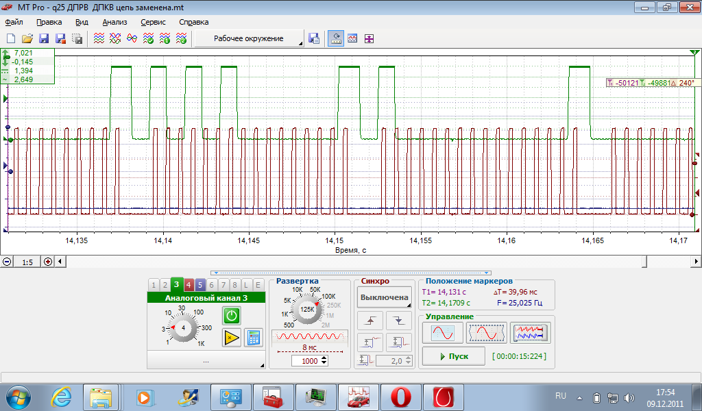

Смотрел осцилом, и вскрытие это подтвердило. Но цепь стоит по меткам, причем метки на старой и новой цепях совпадают! Есть вариант, что провернуло фазорегулятор!? Вопрос-как это проверить, и можно ли его разбироать? Может кто сталкивался с подобным?

А осцилки покажешь? INT VALVE в дате сканера сколько?

Предистория: позвонил знакомый моторист. попросил помочь. После замены цепи мотор не запускается. Подключил осцил и вот, что увидел:
Вскрыли клапаную крышку-явно видно, что впускной отстает. Сбило с толку, что выпускной визуально стоял правильно, поэтому упустил из виду метку на КВ. Да и не моторист я...

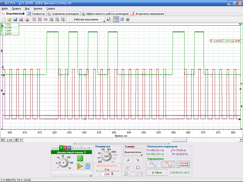

Все, запустили сегодня мотор!
Сегодня должны собрать. Надеюсь все будет в порядке
Неа, наверное не будет, это не причина незапуска.
Именно это было причиной не запуска. Причем ошибки по ДПРВ не было!
Вот снимок, как стало:
