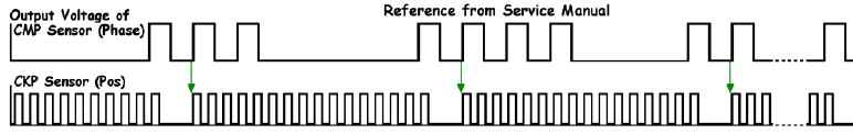

Жень, получается опять "не в кассу":lol: , т. е. распред впереди (мож на зуб промахнулись ?). У меня был X-Trail сразу после покупки - счастливый обладатель жаловался, что подтупливает при резком газе. Так вот там была практически такая же осцилла. Вскрытие показало, что перед продажей, чтобы избавиться от ошибки по расперду, ребята перекинули цепь на зуб назад.
Мануал говорит так:

Какой мануал так говорит (всмысле со стрелочками)? Вот по Т31 QR25DE С VVT, думаю у Т30 также, есть но на работе.

Мысль не моя, человека с другого форума, ошибка по колену вылазит когда спад первого импульса распреда залазит за фронт первого импульса колена. Это типа как отмашка для подсчёта импульсов. Если он залазит то первый ипульс колена теряется. И это подтверждается практикой.
Я не спорю, на первой осциле метки не на месте.
Но все машины которые были с Р0335, растянутыми цепями, все заводились и ездили. Тупили, дёргались, чек горел - но заводились.
И если судить по этой логике стрелочек и вторых зубьев, то моя машина издохла уже два года назад (гдето выкладывал с неё осцилы). А нет блин, я ж на ней езжу.
Не спорю.
У меня хоть и немного таких было, но все заводились и приезжали своим ходом.
