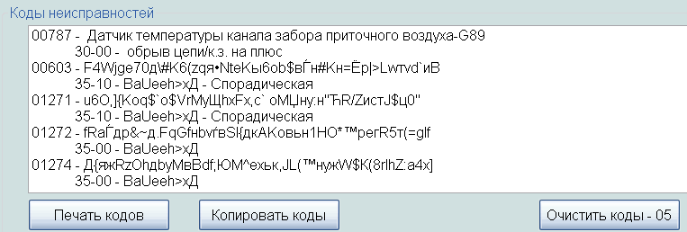

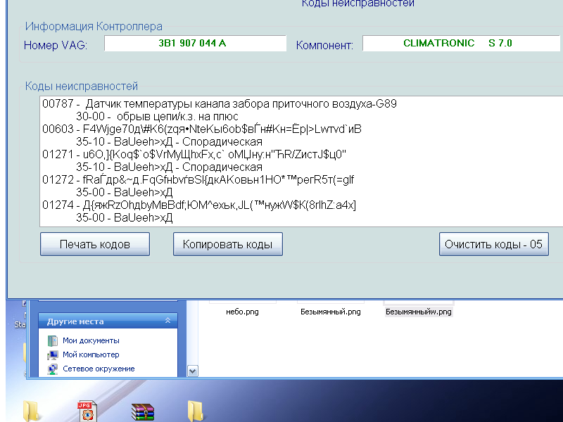

По теме - ВАГами не занимаюсь, но пару лет назад Ауди А4 вела себя примерно также, помогла адаптация климата. В каком канале базовых настроек он делается не помню. Почитай на Фольксваген техникал сайт, там всё это есть. |
| submehanic |
Дата 10.12.2011 - 21:16
00603 - V85 01271 - V68 01272 - V70 01274 - V71 Смотрим схему - вычисляем, что у них общего: масса, питание и т. п. |

" Базовую установку" , Т.Е. "Переадаптацию" , хотя первая ошибка не уберётся ... скорее всего! ... И четвёртая , пятая ошибки скорее всего тоже в " статике" |
