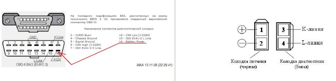

падскажите есть ваг ком и есть ауди а6 с 4 ...96гв...как падключиться...в ваге 16 пин..а там 2...куда что падключять..если можна схемку wink.gif
Дата 11.12.2011 - 23:03
Здесь http://autodevice.ru/forum/index.php?showt...%E0%F2%E5%EB%FF denkisan всё разъяснил. Я тогда сделал себе "флешку" на светодиоде (удобно для авто без лампы "Чек").

Дата 14.12.2011 - 02:35
Тогда не удалил, вот пригодилось (хотя вся эта инфа легко находится поиском tema.gif):
• При выключенном зажигании подсоедините светодиод к разъёмам А (черный) и В (коричневый), пример показан на рисунке. Задействованы контакты "+" разъёма А и контакт "1" разъёма В.
Включите зажигание. Св. диод должен гореть постоянно, что означает, что всё собрано правильно. Запустите двигатель. Если св. диод погас, значит серьёзных ошибок нет. Тем не менее лучше провести тестирование, так как могут быть "мелкие" ошибки.
Если двигатель не запускается, то необходимо "крутить" его стартером не менее 6 сек. После этого- считывать ошибки.
• Соедините концы перемычки (SW1-микрика) на время не менее пяти секунд. При использовании тестера без кнопки, просто касаемся соотв. проводом соотв. контакта.
• Разъедините концы перемычки (возможно, двигатель заглохнет), но это не помешает считывать ошибки
• Светодиод должен начать мигать.
• Кодовая посылка разбита на четыре группы. В каждой группе- четыре мигания светодиода. Группы миганий разделены между собой паузами около 1 сек. и предваряются одним длинным "пилотным" миганием, длиной около 1 сек.
• Сосчитайте количество миганий в каждой группе и запишите полученный код. ЭБУ будет повторять один и тот же код несколько раз.
• Память ЭБУ может хранить несколько кодов неисправностей. Для перехода к следующему коду снова замкните SW1 на 5 сек. Продолжайте тестирование, пока не появится код 0-0-0-0 (т.е. никаких миганий между пилотными) или 4-4-4-4.
• Для очистки памяти кода неисправностей после устранения неисправностей выключите зажигание и замкните SW1 .
• Включите зажигание и убедитесь, что светодиод продолжает гореть.
• Разъедините SW1 на время не менее четырех секунд. Должен индицироваться код 0-0-0-0.
• Соедините концы перемычки на пять секунд, затем разъедините их.
• Светодиод должен гореть, показывая, что память кодов неисправностей очищена.

всем спасиба..буду пробовать
