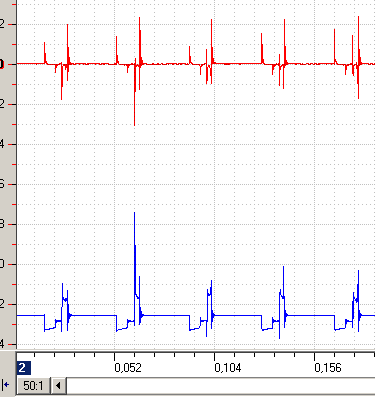

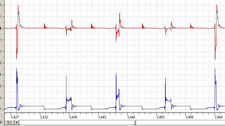

Осциллограмма при обрыве ВВ проводов.Мерседес 2,3 л КЕ-джетр.
Все 4 !!! провода были в обрыве.
Тэфко
Дата 17.10.2005 - 00:04
Сообщений: 664
Пользователь №: 21
На форуме с: 26.05.2004
После замены проводов и свечей

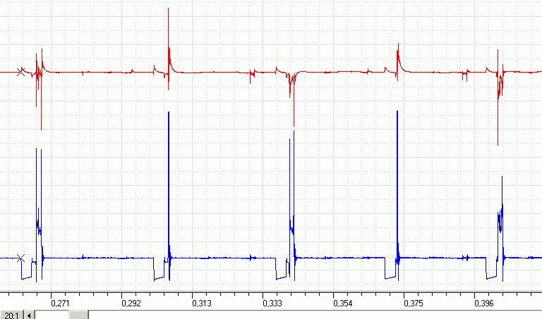

Форд Скорпио, ускорение.
Провод в обрыве

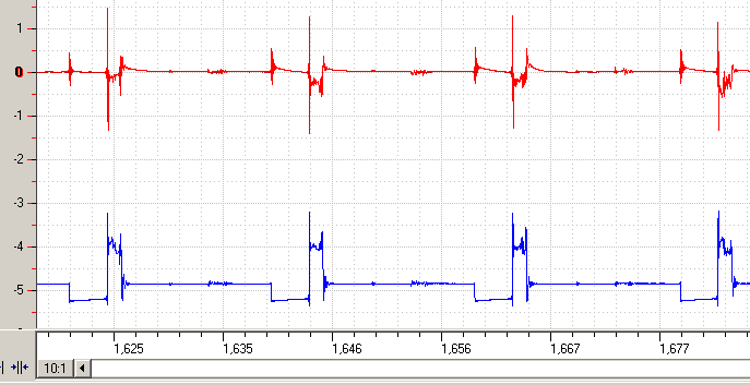

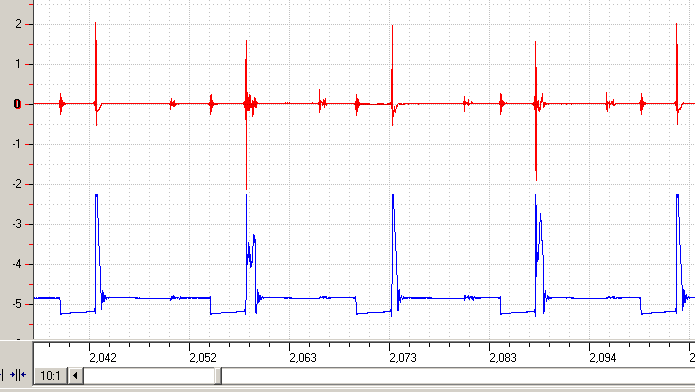

Форд Мондео 93 год 1,8 л, RKA ,зажигание DIS
Обрыв провода
Тэфко
Дата 17.10.2005 - 00:35
Сообщений: 664
Пользователь №: 21

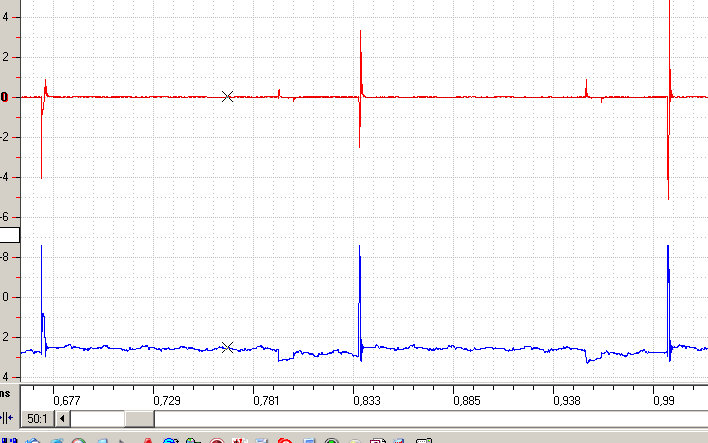

Форд Скорпио V6 , PRE.
Провод в обрыве.
Надо заметить, что здесь и выше картинка немного искажена тем , что звуковуха срезала пики у дефектных искр (адаптер не настроил).На самом деле они выше и заканчиваются острием, а не горизонтальной площадкой

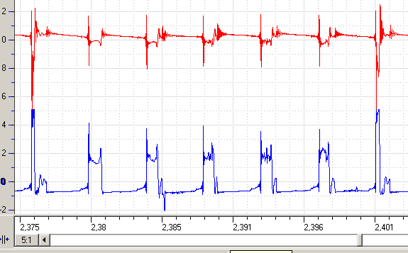

Мерен Геленваген, 96 г., двигатель 104996.Обыв ВВ провода
