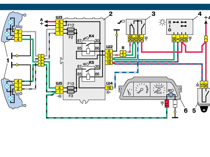

Сегодня приехав на работу заглушил машину,выключил свет ,а приборка не потухла и габариты горят.Полез по предохранителям методом тыка вытащил F6 .Всё потухло.Когд завёл машину(без F6) ,не включая габарит и ближний наприборке не работает ни тахометр ,ни уровень,ничего.Включаю свет всё появляется.Куда капать?Ваши мысли?

Это в помощь
Дата 15.12.2011 - 09:26
Перепутал
1 — лампы габаритного света в блок-фарах
2 — монтажный блок
3 — переключатель наружного освещения
4 — выключатель зажигания
5 —- контрольная лампа наружного освещения в комбинации приборов
6 — лампы габаритного света в наружных задних фонарях
7 —- лампы стоп-сигнала во внутренних задних фонарях
8 —- фонари освещения номерного знака
9 —- выключатель освещения приборов
10 —- выключатель света заднего хода
11 — выключатель стоп-сигнала
12 —- блок бортовой системы контроля
13 —- лампы света заднего хода во внутренних задних фонарях
К1 — реле контроля исправности ламп (внутри реле показаны контактные перемычки, которые должны устанавливаться при отсутствии реле)
А — к источникам питания
В —- к лампам освещения приборов
И скажите стоит ли на авто сига и что моргает (повороты или габариты)при включении её

моргают повороты
Дата 15.12.2011 - 11:44
Ну значит сигнализация сразу отпадает(за исключением варианта если нет функции:световая дорожка или оповещения о включенном свете)Смотрите схему выше

а бортовик не может быть виновником (просто сегодня ставил акум на зарядку, после подключения на бортовике горели все пораметры как в демо версии) не стал разбираться в 7 утра ,жена поехала на работу ,так что до вечера.
Дата 15.12.2011 - 14:46
Акум был на авто?Клемму снимали?

Естественно снял аккум и заряжал дома.Вечером стал разбираться.В итоге снял бортовик всё стало нормально.Утром уехал на работу всё в норме,вечером ехал домой внезапно пропали поворотники и упали приборы.Сейчас пойду смотреть????
Это сообщение отредактировал batai161 - 16.12.2011 - 21:55
Дата 16.12.2011 - 22:42
Сново сгорел предох или дорожка в монтажном блоке(в зависимости от качества оного и хозяина авто)
Извените,не усугублялся в суть проблемы,но мастер по месту жительства разберётся ,Вы уже всё сказали на ,что могли....
