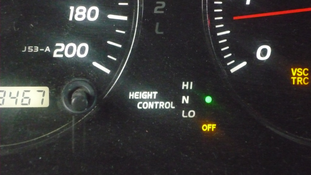

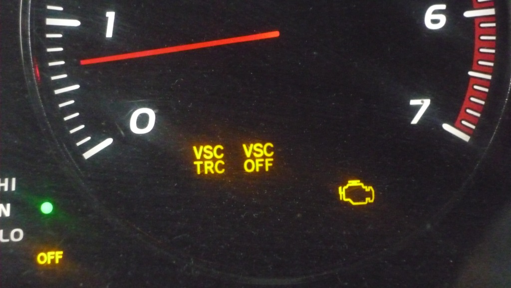

Идет потеря акб через раз работает пневмо подвеска и что то с системой курсовой устойчивости но я думаю это одно и тоже .Нужна любая инфа.Еще есть проблемы с сигой но это после.

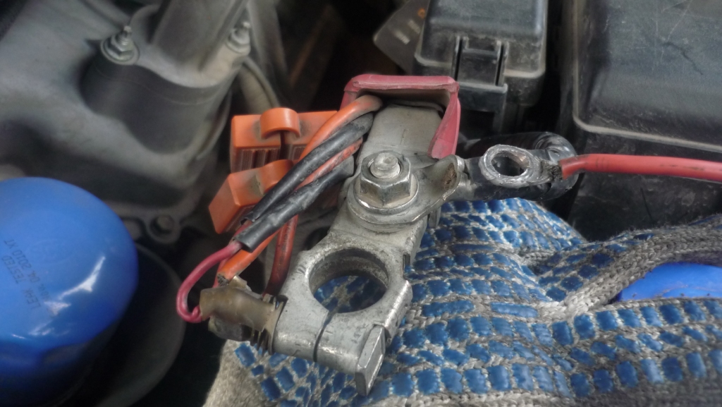

И вот

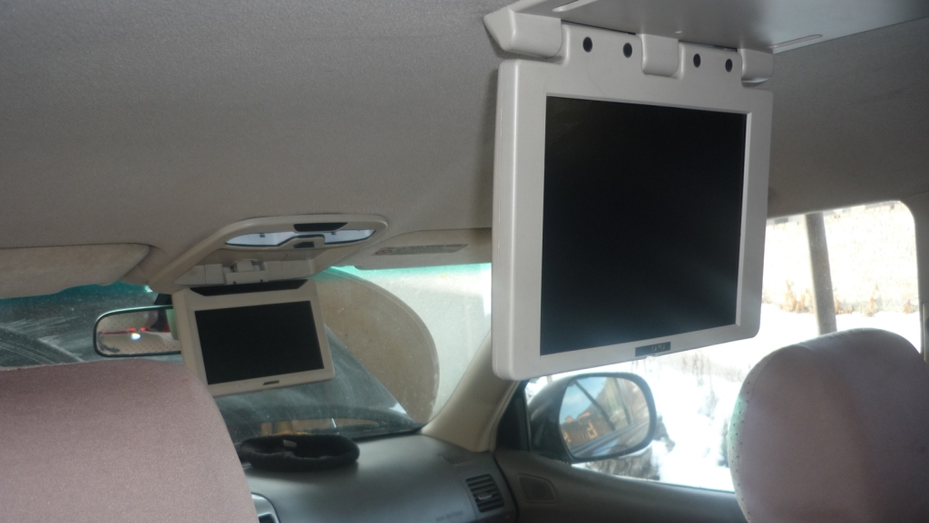

Дата 18.12.2011 - 09:43

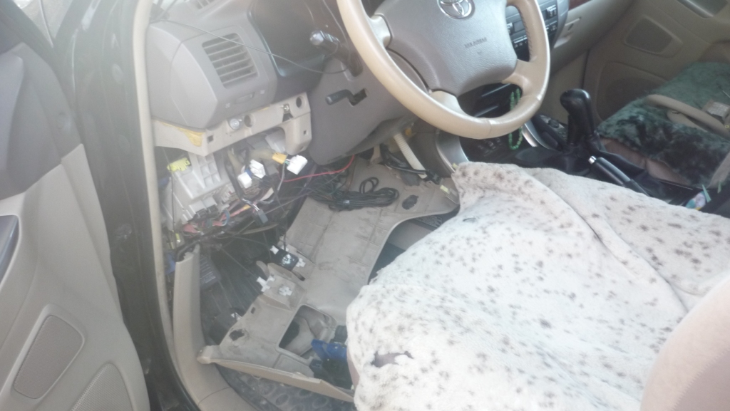

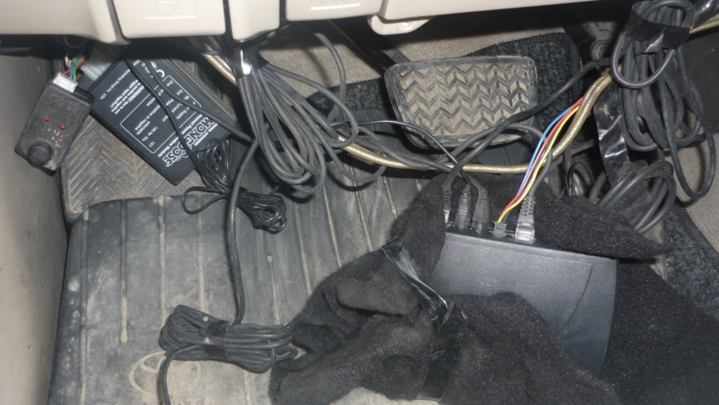

Возвращаюсь к этой теме.По поводу ошибок не чего не скажу так как нечем мне их смотреть(пока). Проблему с потерей решил правда много разбирать. Оказалась в телевизорах я их пока просто отключил так как без частичного снятия потолка проверка по крайней мере переднего монитора не возможна.Там если честно полный пи........

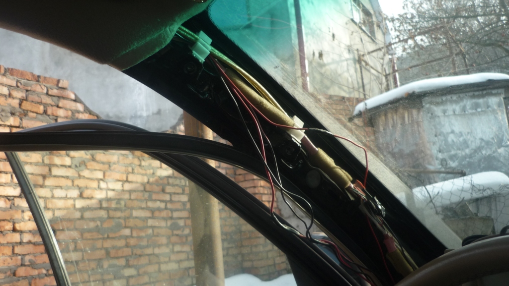

Дата 18.12.2011 - 09:46

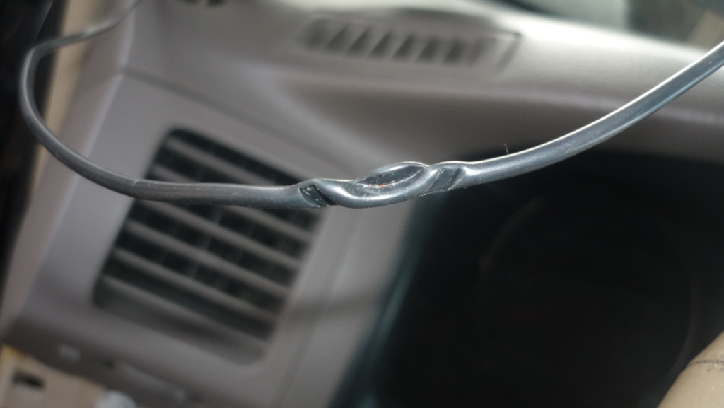

За кулисные работы сделаны просто кошмар.Все на скрутках .
Дата 18.12.2011 - 09:47
Прокладка на уровне
Дата 18.12.2011 - 09:49
И вот
Дата 18.12.2011 - 09:51
Проще это было бы все завести одним кабелем 4кв хватило бы с лихвой

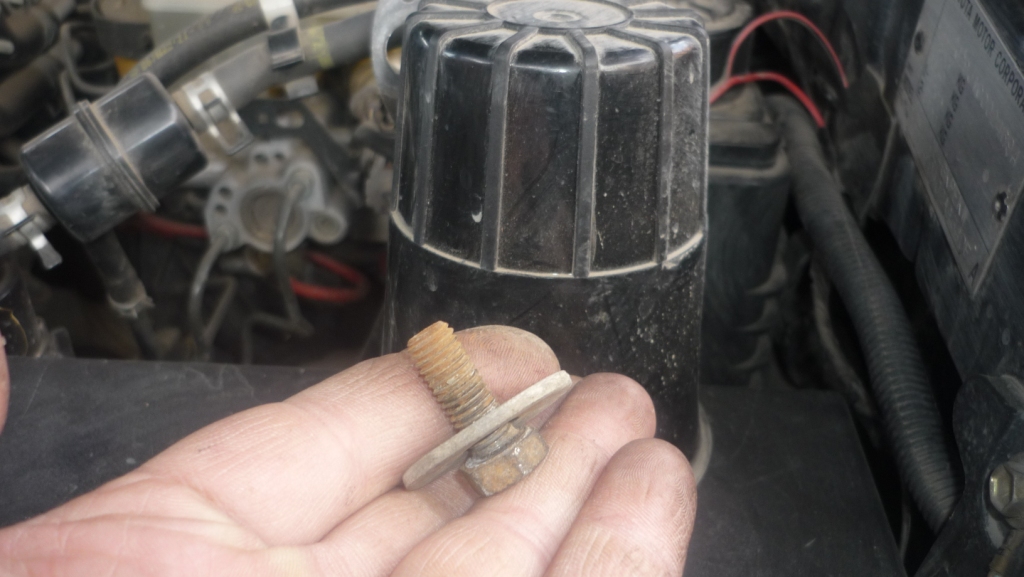

Дата 18.12.2011 - 09:53
Зачем таким болтом прикручен колокол я так и не понял
