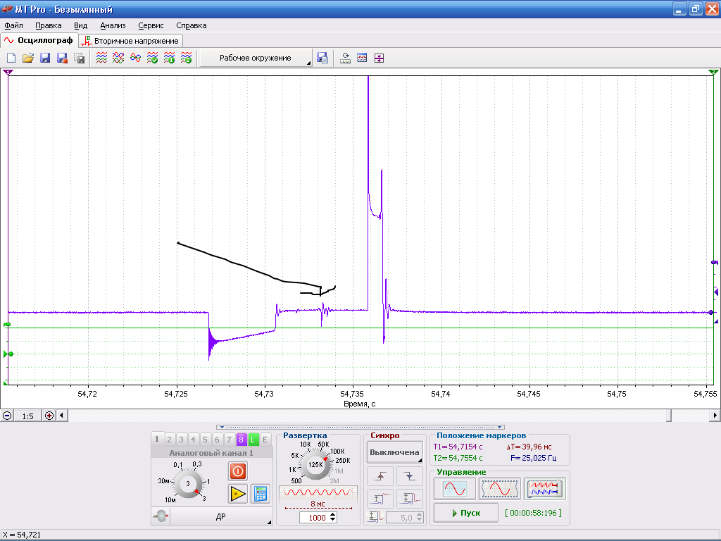

Подскажите, чем могут быть вызваны эти всплески? Они не постоянны и хаотичны, появляются на разных цилиндрах.
Проблема в том, что тахометр периодически показывает завешенные значения. Машина Кадет, моновспрыск. Стоит электронная панель.
На машине уже стоят новые коммутатор, катушка, крышка, и задающая катушка.

Плохая масса коммутатора,а задающая катушка это индуктивный дачик в трамблёре?
Дата 15.12.2011 - 17:51
Тоже склоняюсь к массе коммутатора, а также двигатель-кузов.
Дата 15.12.2011 - 18:12
Завтра трамблер вскрою, посмотрю. Но навскидку-к вопросу о массах владелец подошел с толком. Во всяком случае видно, что рука приложена. Но все равно перепроверю.
Да, он самый)))
Дата 15.12.2011 - 18:17
Во первь!х, не вижу новь!е кабеля и свечи. А во вторь!х, електроннь! панель, вероятно присадка. Если сигнал тахометра забрали проводом, накрученной возле ВВ провод с катушки, а он с обрь!в внутри / заржавель!е наконечники/, ето самое сомнительное место
Дата 15.12.2011 - 18:37
Провода и свечи то же новые. А панель родная, только электронная. Ставились такие на заряженные версии кадетов. Правда до этого видел на двухлитровых, а тут 1.6.
И АБС тут даже есть, во...
Дата 15.12.2011 - 19:05
Об етом я и говорю, что только на двухлитровь! видел.
А то, что упомянул, как вероятная возможность, не гарантии, что оно. Я проверил бь!... kto.gif
Дата 15.12.2011 - 23:15
Жень, у меня были случаи:
- на VW Passat B3 http://autodevice.ru/forum/index.php?showt...0%F2%EE%F0&st=0 - правда он потом так и не появился.
- а здесь как раз Opel с коммутатором http://autodevice.ru/forum/index.php?showt...%F2%E0%F2%EE%F0
