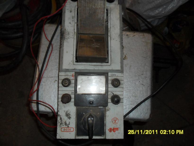

Что-то сомнения меня одолевают,что "уголь"способен провести ток потребляемый стартером и дать симптомы межвиткового
Когда все дорожки равномерно забиты щеточной пылью пластинка не дрожжит, а вот если прочистить все кроме одной, то дребезг пластины вполне заметен. Если на индукторе измерить ток между ламелями забитого коллектора, а потом прочистить и не меняя настроек снова измерить - ток значительно увеличится, иногда вдвое. Это говорит о КПД якоря и потерях в коллекторе. Не все якоря склонны к забиванию дорожек, но это зависит еще и от щеток, слишком мягкие способны забить любой коллектор. Я дорожу алмазным зубным бором в форме грибка и дорожки получаются с расширением к верху. В таких дорожках пыль не спрессовывается и не задеживается.
