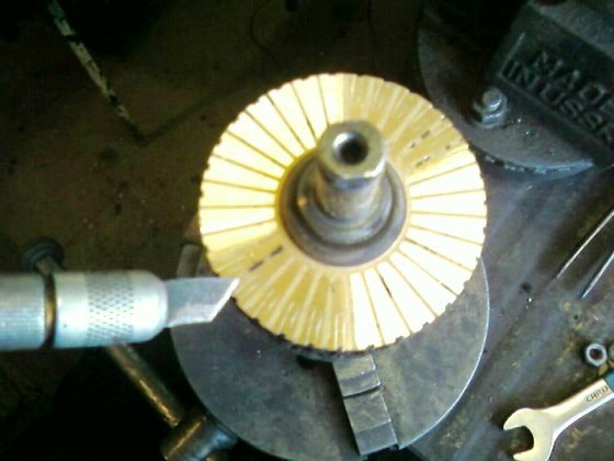

Дата 30.12.2011 - 19:13
А вот и якорь с прогарами. Это сразу после проточки. А если наждачкой шлифнуть, то пыль от изолятора может "замаскировать" черноту.
Дата 30.12.2011 - 19:34
Я чёт не рискую такие ставить-боком выходит, с учетом что это 08!

Дата 30.12.2011 - 23:07
В данном варианте ничего критичного нет, будет прекрасно работать. У этого якоря приличная заводская пропайка, и шансов "умереть" с новым поровну. Пренебрегать не стоит.

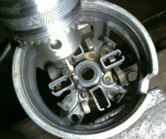

Дата 2.01.2012 - 13:23
А вот то что делает тяговое реле слабым, а якоря негодными. Если поверите и не поленитесь освоить клепку (d заклепочки 4 мм), то станут понятны до 50% неисправностей без лишних измерений/предположений. (В т.ч и в импортном верхе совершенства). Прогары на якоре могут быть следствием плохого контакта отрицательных щеткодержателей с корпусом/массой.
Высверливаем сверлом d 5 мм:

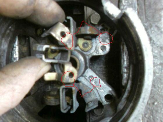

Дата 2.01.2012 - 13:24
А вот и обратная сторона луны! На первом фото видно что щеткодержатель изменил цвет (нагрев) по отношению к остальным. Красным выделены места "пожара". Для надежности не забудьте "переклепать" и второй. Покупать типа новый чревато, все хлипко и размеры не выдержаны (ежели только не прямые поставки)
Я креплю винтом М4 с гайкой.
Дата 2.01.2012 - 14:43
Тоже винтом М4, но без гаечки. И с обратной стороны крышки (под головкой старой клепки), напильничком следы "пожара" удаляю.
Абсолютно верно!
Еще после зачистки смазываю место контакта циатимом. Токопроводность не ухудшается и окисления больше не возникают.
