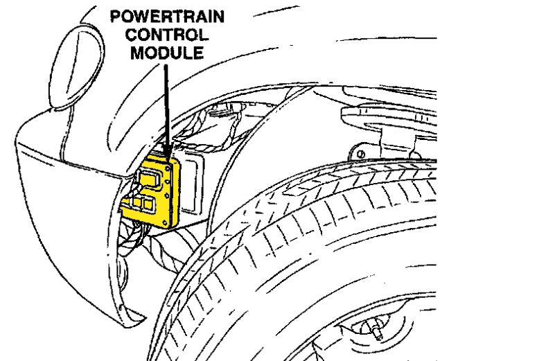

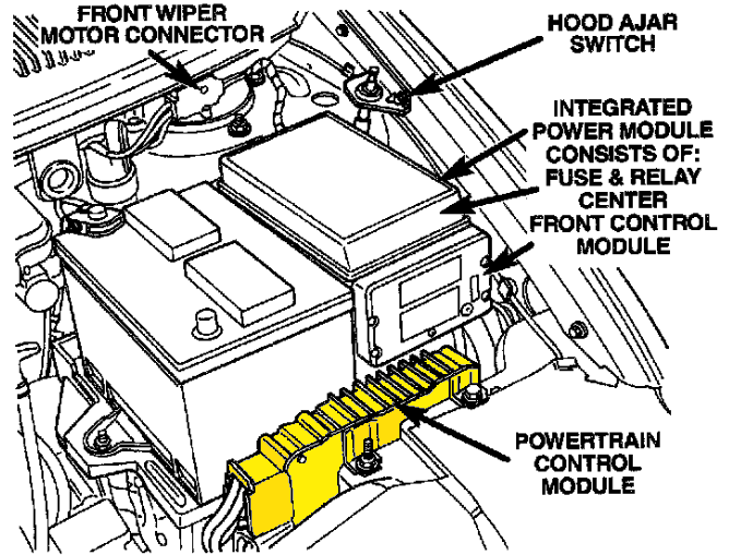

Жень, у меня недавно был такой "крокодил", всё как на картинке, подсоединялся на разъёме ЭБУ:
На X-traile например так и сделал-до ДПКВ проблемно добраться, так вскрыл жгут и нашел нужный провод.

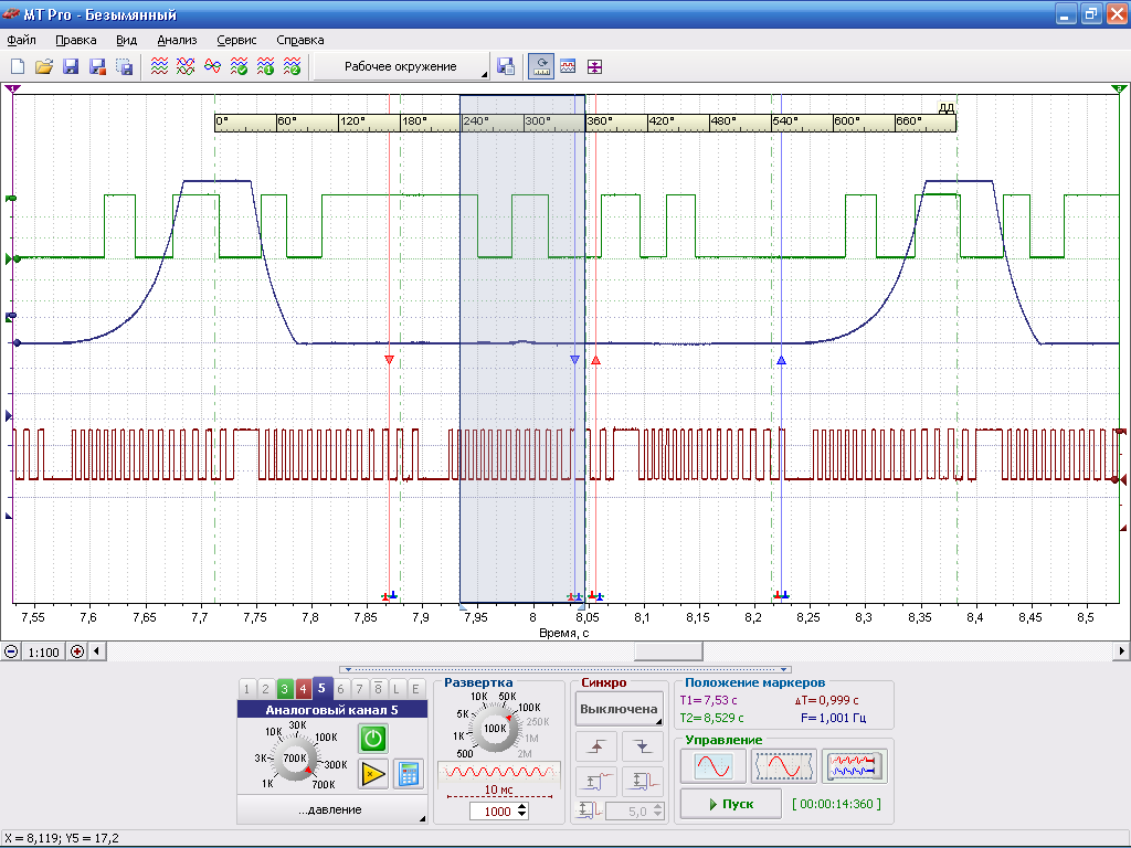

Дата 18.12.2011 - 10:33

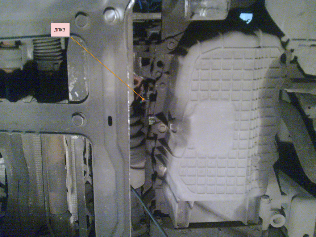

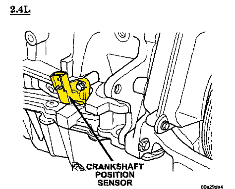

Все ответы оказались неверными ((((
Нашел я этот датчик-он почему то оказался спереди мотора, под стартером.
Снял сигналы, но эталон не нашел! У кого есть, поделитесь.
Еще смущает сигнал с датчика давления-почему то внизу ровная прямая!? Датчик вкручен в 4 цилиндр.
Дата 18.12.2011 - 11:10
Сообщений: 1491
Осцила давления срезана по амплитуде.
