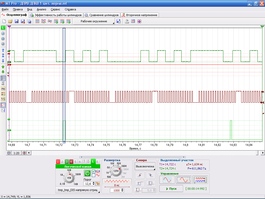

Вскрыл крышку-перескок!
Позже выложу нормальную осцилку.

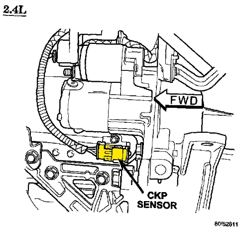

Нашел я этот датчик-он почему то оказался спереди мотора, под стартером.

у тебя наверное и картинка есть по синхре этих датчиков, а?
Оттуда только:

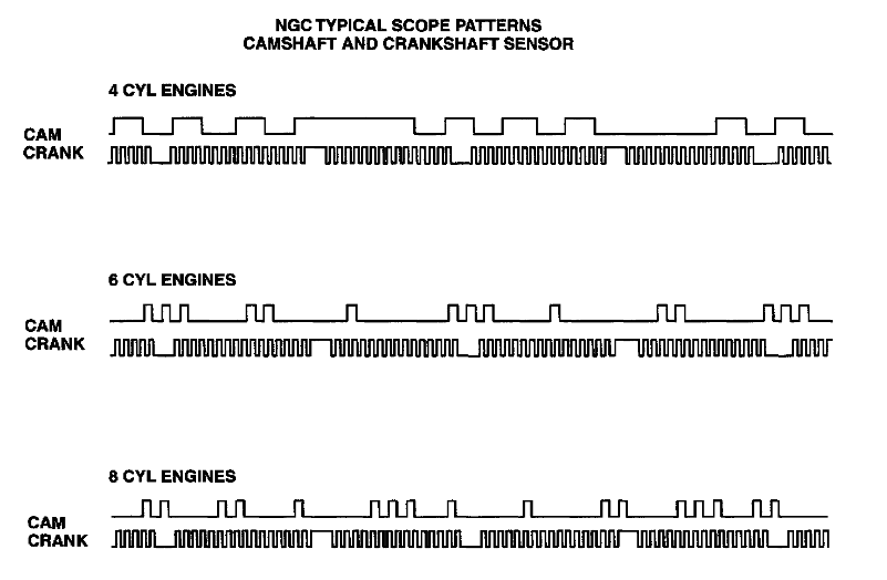

Сегодня был Dodge Caravan 2.4L - 2001 года. Еле приехал, обороты держит только с газом, на вид - ушатанный в хлам. Смотрел бегло, мозг остался на основной работе (конец года), но даже отдалённо приблизить к мануалу фазы не смог:

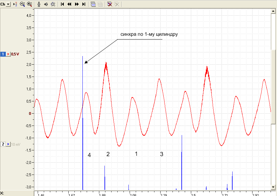

Что то у нас с тобой разные картинки!?
Вот моя, синхра по 1 цилиндру:
Дата 28.12.2011 - 11:48
Юр, а че осцил на звуковухе?
Дата 29.12.2011 - 04:27
Дык я ж говорил, что "по быстрому", а он-то, как правило, всегда "заряжен" ( в смысле - под рукой) laugh.gif

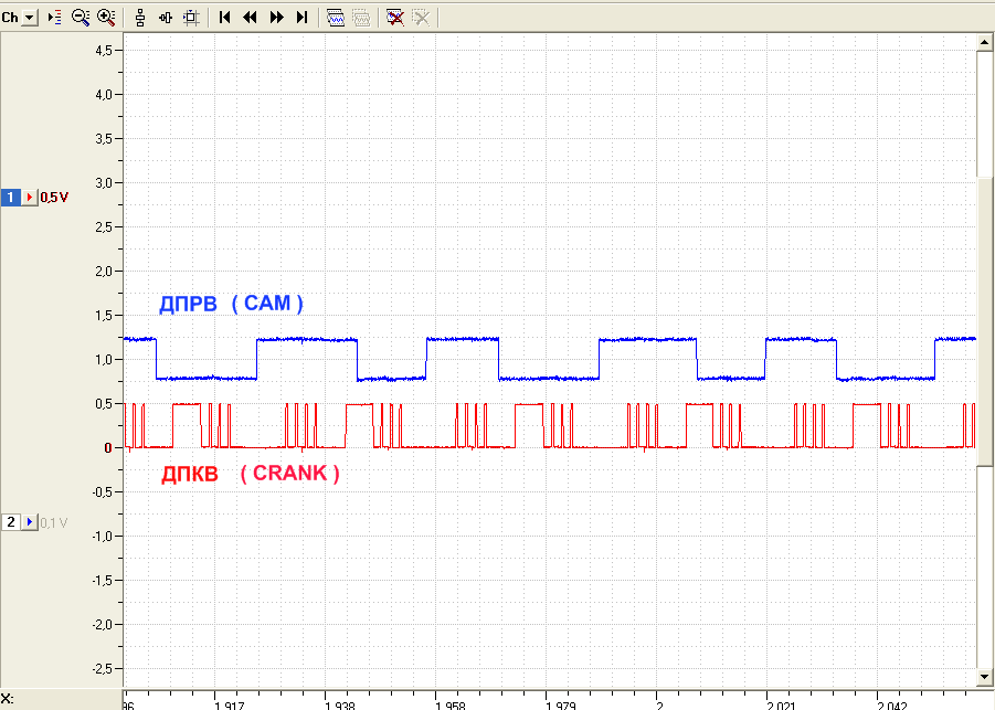

Дата 1.04.2012 - 22:39
Цитата (submehanic @ 28.12.2011 - 00:07)
Сегодня был Dodge Caravan 2.4L - 2001 года. ...... но даже отдалённо приблизить к мануалу фазы не смог:
Женя, привет! А вчерась его починили и я, под предлогом бесплатной диагностики, заманил его, чтобы снять картинку.
Она .... не изменилась kto.gif Вот тебе 2.4L Dodge и Chrysler ...
