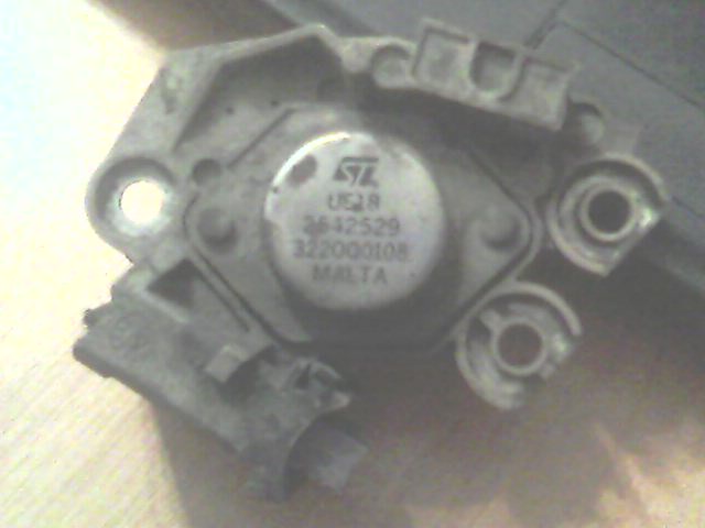

Сегодня прехала Ауди А6(2002г) с жалобой на зарядку.А там оказалось это чудо,сняв заднюю крышку(не снимая генератор) и РН,проверил обмотку возбуждения,а она в обрыве оказалась.Решил проверить РН и был немного удивлён тем что ключ коммутирует не -(идёт с корпуса),а +.Так ли это или РН немного не в себе(при подаче напряжения и 50ГЦ не запустился,без переменки запускался при 6,5-7В,а дальше никак)?
Дата 25.09.2012 - 08:22
Одесса
Группа:
Сообщений:
Пользователь №:
На форуме с: --
Цитата (прапорщик @ 24.09.2012 - 21:17)
...ключ коммутирует не -(идёт с корпуса),а +.Так ли это или РН немного не в себе...
Именно так, условно у многих производителей такой тип коммутации именуется режимом "В", соответственно коммутация минусом - режимом "А".
...(при подаче напряжения и 50ГЦ не запустился,без переменки запускался при 6,5-7В,а дальше никак)?...
Для запуска требуется более 400Гц при подключенных двух фазах со сдвигом 120град. Можно запустить с одной фазой, и частотой в два раза меньшей, но только подавать нужно на один из входов, другой оставляя не подключенным. Также в таких регуляторах возможны не только две фазы, а один из входов может быть подключен к дополнительному диодному мосту, смотреть нужно по каталогу или непосредственно в генераторе.
