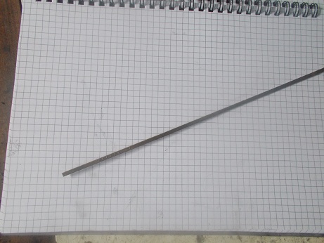

Всем привет!Клиент мудрый попался!О ВАЛЕО всё знает вот говорит -приварите при сборке диодный мост к обмотке
Дата 19.02.2013 - 23:12
Я конечно хренотень эту взял
Дата 19.02.2013 - 23:16
Припаял я по-старинке(с бандажём)но поделиться решил ,что это за ,,ноу хау,,варят обмотки к диодному мосту маленькой горелкой(как зажигалка)
Дата 19.02.2013 - 23:25
Наша прежняя конторка с холодильщиками частенько пересекалась. Они чем-то подобным (похож пруток) обваривали трубки горелкой (но с кислородом вроде). Прошлый век однако... kto.gif Валео лучше бандаж и опаять оловом, ну как опять замена моста. smile.gif
МихАл
Дата 19.02.2013 - 23:39
г. Тирасполь
Сообщений: 716
Пользователь №: 19159
На форуме с: 24.12.2010
Два поста прочитал ( третьего ещё не было) написал ответ, потом удалил. Можно было выложить одним постом... kto.gif
По существу - Если это метал серебристого цвета, то такой продавали у нас на рынке чернож лица смуглой кожи. Втюхивали, как космические технологии пайки всего и вся. Нагревая зажигалкой запа заливали дыры в ржавых вёдрах, тазиках не зачищая ржавчины. Особенно рекомендовали для пайки радиаторов... Правильно сделал, что не стал паять этим дерьмом.
Дата 19.02.2013 - 23:58

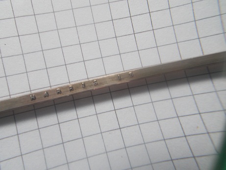

Нет ,МихАл,хренотень эта заводская(примеяется для сваривания(короче связано с кондиционерами)завтра узнаю технологию(нужен ли флюс?)и т.д.
МихАл
Дата 20.02.2013 - 00:28
г. Тирасполь
Сообщений: 716
Тогда это медно-фосфорный твёрдый припой. Паяется горелкой без флюса, но запаять обмотку с диодным мостом не получится - выгорит пластмасса моста и купишь клиенту новый мост. Хорошо, что не поддался на провокацию smile.gif
ППЯ
Дата 20.02.2013 - 04:32
Сообщений: 633
Пользователь №: 1473
На форуме с: 18.05.2006
Если хватает тепла от маленькой горелки, типа зажигалки, то температура плавления не выше чем у припоя. Тогда это и есть мягкий припой. Возможно сопротивление меньше, что вряд ли, лучшая смачиваемость, а у припоя ПОС чем плоха? Если это твердый припой, то потребуется горелка с большой температурой и большой производительностью. Работать которой будет явно неудобно и для моста опасно. Возможно при производстве применяется как легкоплавкая флюсующая присадка для точесной сварки. Но в ремнте явно не лучший вариант.
Старый, традиционный ПОС еще не подводил. Зачем же от добра добра искать?
дВася
Дата 20.02.2013 - 07:30
Бурятия
Сообщений: 830
Пользователь №: 17487
На форуме с: 19.06.2010
Вчера гуглил. t350 C Плавление этого припоя. Флюс не нужен. Типа все шлаки сам отбивает соединение чистое снаружи и изнутри. Даже зачищать перед пайкой не нужно.
borisE
Дата 20.02.2013 - 09:16
Калуга (Обнинск)
Сообщений: 154
Пользователь №: 838
На форуме с: 18.11.2005
Давно работаю таким припоем, хорошо плавится при помощи горелки, газ пропан-бутан, продается в туристических магазинах в балонах по 450гр.
На некоторых генераторах Hitachi устанавливаемых, например в Nissan Maxima, температура нагрева генератора от двигателя и близко расположенного коллектора, очень высокая и обычный ПОС с бандажем просто выгорает.
Дата 20.02.2013 - 10:38
ПОС с бандажом выгорает?А что тогда с пластмассой,диодами моста?
МихАл
Дата 20.02.2013 - 12:50
г. Тирасполь
Сообщений: 716
+ 100% А реле регулятор умер-бы в первый день, а с ним вместе диодный мост и обмотка.
borisE

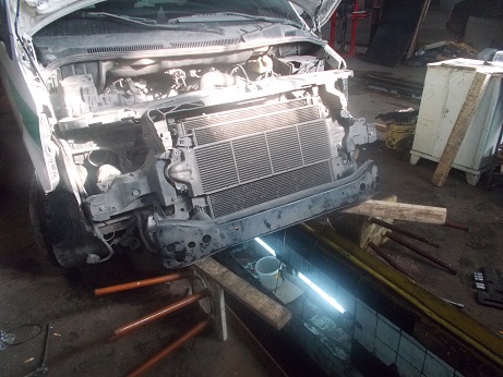

Всё -таки согласитесь сложные генераторы(пока метод неопробуют рисковать нехоцаsmile.gif Съём тяжёлый,разбор кропотливый пусть пока бандаж.Сегодня опять такое чудо
