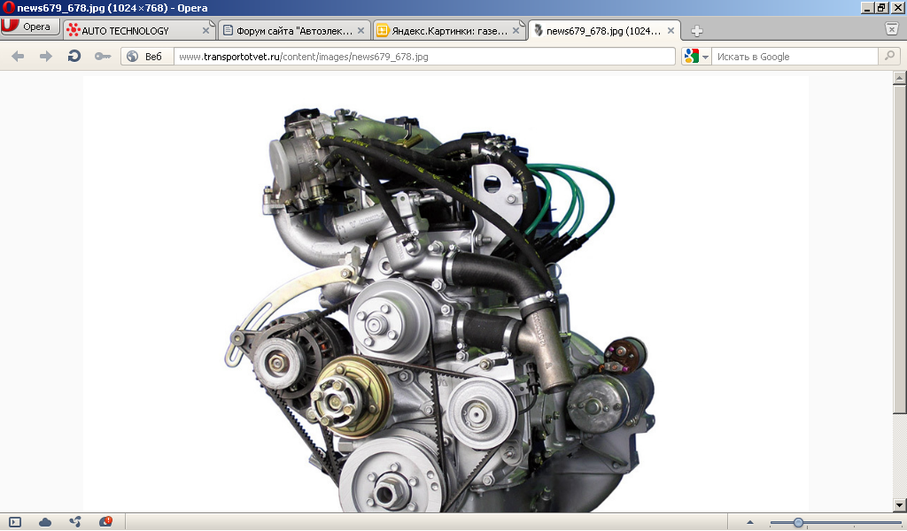

Цитата (feuodor @ 20.12.2011 - 23:15)
402 никогда не были инжекторными, разве что форкамерными на "крокодилах". Я бы начал копать в сторону фаз ГРМ, и скорее всего косяк либо с распредом, либо с регугировками клапанов wink.gif
А это что?
feuodor
Дата 20.12.2011 - 22:56
Петербуржск
Сообщений: 544
Пользователь №: 14916
На форуме с: 31.08.2009

Дата 21.12.2011 - 06:54
Цитата (feuodor @ 20.12.2011 - 23:56)
Иван
Дата 21.12.2011 - 08:34
обещалкин
моск. обл г.Раменское
Сообщений: 838
Пользователь №: 19370
На форуме с: 13.01.2011
какой самопал? blink.gif какой моно? laugh.gif вы чего? 402й с инжектором не видели....?

feuodor
Дата 21.12.2011 - 12:22
Петербуржск
Сообщений: 544
Никогда не видел blink.gif Неужто такое возможно...
