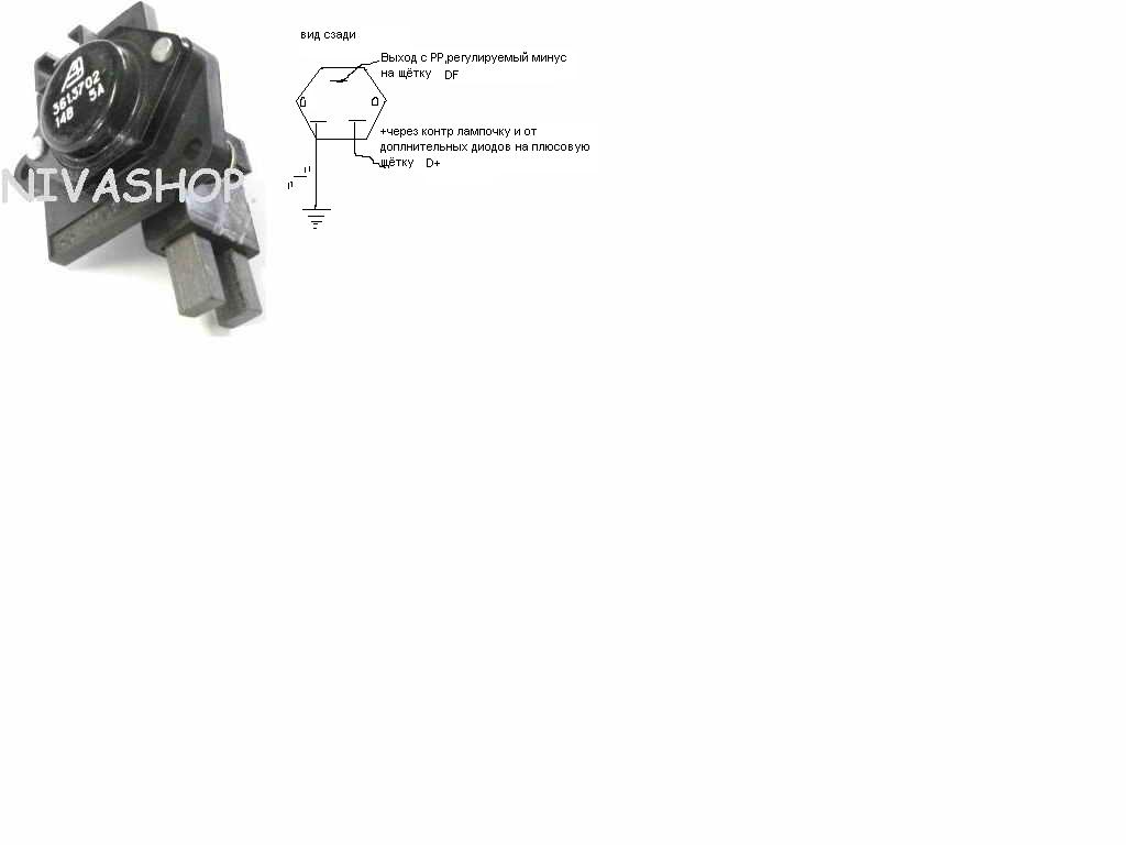

Генератор напряжения Valeo 71652 12V нет зарядки - генератор "молчит ". Вскрыл щеточный блок - там переделано на нашу таблетку 361.3702, но беда в том, что таблетка залита эпоксидкой, пока расковырял оборвал концы таблетки теперь не знаю куда что паять. Подскажите как обозначаются концы таблетки и куда что расключить. Спаибо за помощь.

Если смотреть со стороны выводов и средний повернуть вверх,то левый масса,правый D+,а средний выход на щётку массы.

Добрый день. Рткуда подавать сигнал на лампочку зарядки аккумулятора?
Дата 6.01.2012 - 12:56
Уважаемый Леви,клема D+ и есть + через контрольную лампочку.Удачи.

Можно ли проверить работоспособность РН без генератора. а то я уже замахался лазить в яму.

можно. если сама таблетка отечественная то на щетки лампу (5ватт) на D+ подать питание +, массу на корпус. напряжение менее 15 вольт лампа должна гореть , больше - нет

Дата 8.01.2012 - 00:07
К вышесказанному

Большое спасибо за схему. Что такое "DF"?
да не обращайте внимания в Вашем случае на практике он не используеться.
это вывод регулируемый - от рр.
Дата 8.01.2012 - 11:56
Может так понятнее.Пригодится.Удачи.
