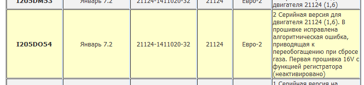

Столкнулся с корявостью DO54 когда залил её поверх DM53, получил ровно такую же жалобу от клиента. Залей для эксперимента DM53, глюк должен начисто уйти. Правда, при этом появятся ранее неведанные, но это другая история.
Шамиль, мне попалась её предшественница EK33, та вообще страшнее атомной войны. Где-то читал что было выпущено несколько сотен авто с такой прошивкой, это была самая первая прошивка дляЯ7.2. Мне повезло тогда. -------------------- Чиптюнинг китайских автомобилей, Волгоград.

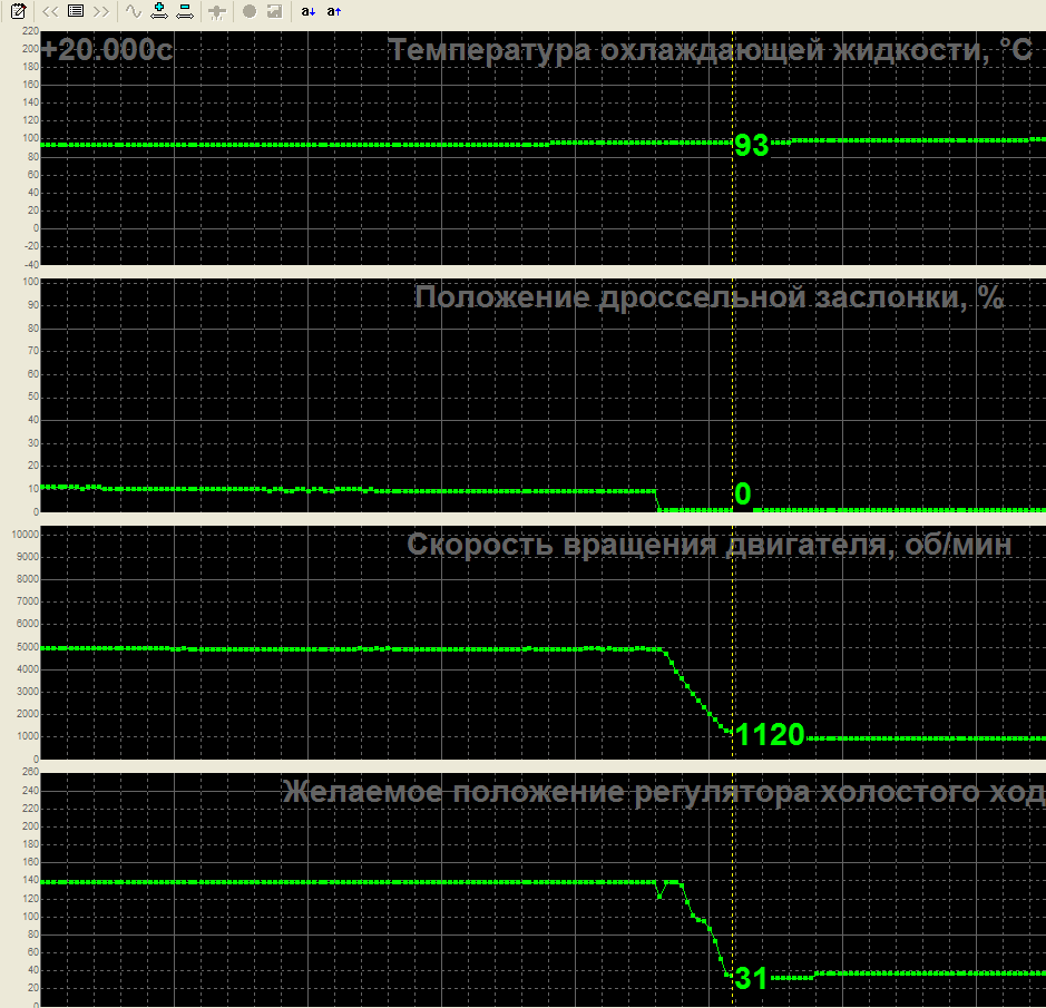

Всем спасибо за ответы! Приношу извинения за то, что не рассказал, что я уже проверил и сделал с этим авто.Из-за чего отвечавшим пришлось давать мне опоздавшие советы.Итак: 1). Дросс. патрубок чистый и блестящий. 2). Каналы и шланги вентиляции картера чистые. 3). Подсосов воздуха нет. 4). ДМРВ и лямбда зонд проверены. 5). АЦП ДПДЗ 0,6 в, а РХХ на прогретом моторе стоИт на 36 шагах, поэтому, думаю, что с перетечками всё в порядке. 6). А вот на логе Сканматика, при сбросе газа, РХХ что-то очень быстро оказался на 31 шаге. (Что, вроде как, уж чересчур мало). 7). РХХ проверен как при перемещении, так и при притормаживании его рукой. 8). Давление топлива 3,5 бара, (система без обратки). При резком газе давленин не падает. 9).А вот, по прошивке у меня были большие подозрения, тем более, что при наборе оборотов, УОЗ не поддаётся никакой логике. Но, про УОЗ, подробно, расскажу чуть позже. Присоединённое изображение (нажмите для увеличения) ![]() |

Вот и ЭБУ так же думает, поэтому и отрабатывает неадекватно. А на самом деле там не столько шагов. Мне всегда чистка или замена РХХ в таких случаях помогает. (вместе с дроссельным узлом и отверстием для вентиляции в нём). Попробуй снять разьём с РХХ при ХХ и погазовать - обороты будут просаживаться? |
