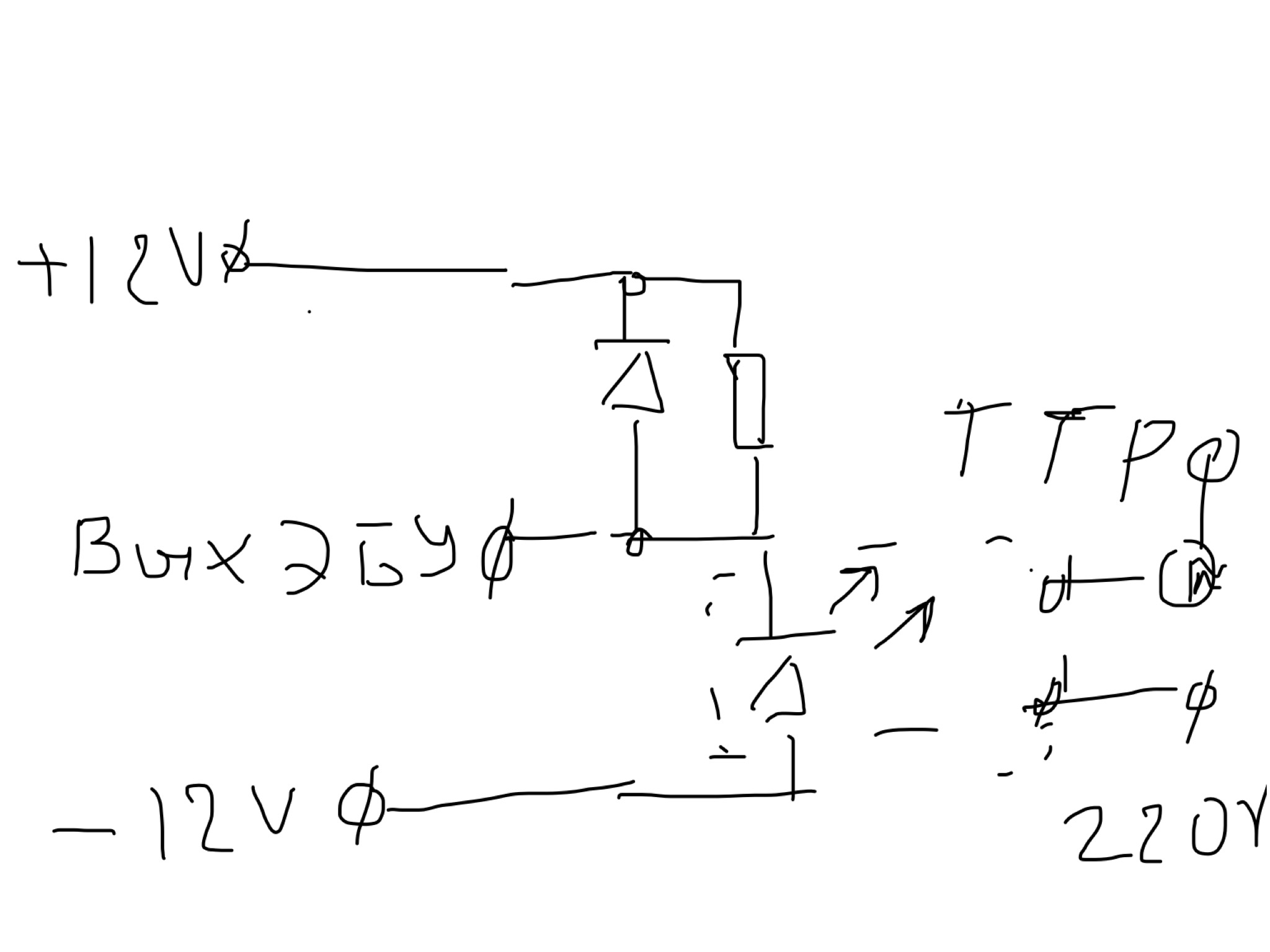

Мучаю эбу январь7.2 в качестве термостата теплых полов,как оказалось дельту т минимальную можно поставить только 1градус ,в чиптюнир про 7 выставляется 0,5 ,но не сохраняет,из за этого щёлкало часто реле,ещё реле ночью слышно в соседней комнате,решил заменить на твердотельное реле на 2 А 12/220 V,но для правильной работы для отопления,пришлось инвертировать работу реле.
Спилил оболочку датчика температуры и выбросил картон который был внутри.
Работает хорошо.
Подключил как на рисунке,не уверен ,что правильно,но работает.
Твердотельное реле при нагрузке 100 Вт.греется до 40 градусов при индуктивной нагрузке.
Нужно ли усложнять схему для индуктивной нагрузки?А то как то просто и хиленькой выглядит.
Ещё хочу прикрутить емлт блютуз для передачи данных и корректировки температуры,может у кого есть АТ команды для январь7,2 ?

В теплых полах нет индуктивной нагрузки. Поэтому пойдет и так.

Вот уж ... А что не собрать терморегулятор на обычном компараторе?
Можно с тарировкой ДТОЖ поэкспериментировать. Пусть ЭБУ видит температуру не такую, какая есть.
Но, только чем меньше разница температур вкл./выкл., тем чаще будет реле щёлкать.
Пол тёплый водяной с циркуляционным насосом
А что индуктивная нагрузка?
Дата 4.02.2016 - 21:08
В состав насоса входит электродвигатель,.управление твердотельным реле.
Твердотельное реле - по сути это симистор+опторазвязка в одном корпусе.
Такие реле НЕЛЬЗЯ применять для индуктивных нагрузок, например управление электродвигателями.
Для питания электродвигателей нужны специальные ттр или большой запас по току и обязательное - радиатор охлаждения.
Можно и на микроконтроллере,но думаю эбу прослужит на много дольше,его плюсы(не боится заморозки,перепадов напряжения ,вибрации ,главное зависаний,полудохлых эбу есть немного,можно дать вторую жизнь на халяву...)чем не могут похвастаться дешевые МК
На микросхемах тяжело организовать в моем случае "домашнюю сеть"
Один градус дельты меня устроил полностью,насос вкл.выкл.не часто,температура по бытовому градуснику держится уверенно на заданном уровне за счёт теплоаккумуляции тепла полов,стен.
Нужно придумать схему управления 3 скоростями насоса(сейчас пока в ручную,переключал в морозы один раз)в зависимости от температуры ,поставить прошивку с двумя вентиляторами (будем иметь два выхода )и управлять тремя скоростями насоса
ДМРВ поставить на улице и можно смотреть приток и наружную температуру воздуха.
Больше пока в голову не лезет,подсказывайте.
У Вас что движок на 5 кВт, чтобы реле грелось??? Я в курсе, что такое твердотельное реле. Берёте реле с коммутацией при переходе напряжения через ноль и больше ничего не надо.
