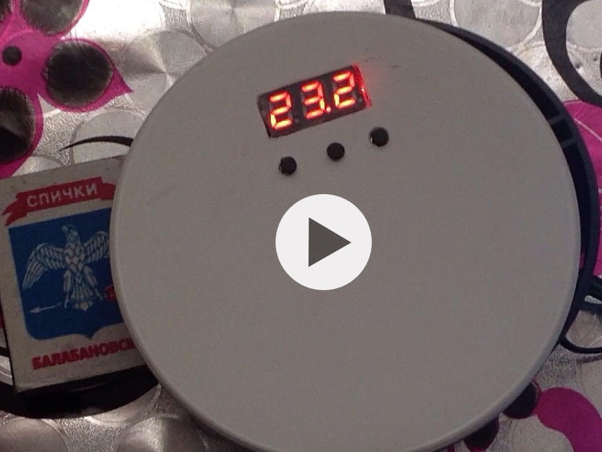

Для теплых водяных полов собрал бюджетный термостат.
Технические характеристики:
Точность измерения:
— 0.1 ° C — в пределах от -9,9 до +99,9 °C
— 1 °C в пределах от -50 до -10 и от +100 до +110
Точность управления:
— 0.1 °C — в пределах от -9,9 до +99,9 °C
— 1 °C в пределах от -50 до -10 и от +100 до +110 °C
Гистерезис: от 0.1 до 15 °C
Точность Гистерезиса: 0.1 °C
Частота обновления: 0.5 секунд.
Напряжение питания схемы: АС 220 В
Потребляемая мощность: статический ток: 35мА;
Терморезистор: NTC (10K +-0,5%).
Длинна выноса датчика 50 см.
Выход: 1 канал выход твердотельное реле, мощность = 2А
Влажность 20% -85%
http://youtu.be/KobFyq0EnRI

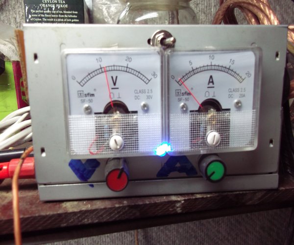

Я собрал регулируемый Б.П.+З.У. для АКБ из компьютерного Б.П. ATX,может кому и не актуально а мне очень,есть пара З.У. еще советского выпуска но они тяжелые и габаритные.Теперь у меня стабилизированный источник питания с защитой ПЛЮС зарядное для АКБ.
Тяжело и неудобно таскать к авто зарядное а переноской или освещением салона можно хорошо "подсадить" батарею,а так поставил на пару ампер,и спокоен.
В общем напряжение с него получаю от 1.9 В. до 23 В,максимальный ток не проверял но 15 Ампер держит без проблем,правда поменял входные ключи на D209L(дорогие собака) ну и выходные Шоттки полноразмерные установил.Завтра фото и ссылку на источник выложу,а так-же пару нюансов не описанных в первоисточнике.
Это сообщение отредактировал Андреи81 - 29.11.2016 - 21:08
Дата 30.11.2016 - 20:27
Вот откуда взял Самоделки.
Заработало с первого раза,очень удобно давать питание на схему,установить отсечку тока например на 150 мА.(тумблер сверху) ,и проверяй по контрольным точкам,меньше риск спалить что нибудь.
ГЛАВНОЕ изолировать корпус Б.П. от "прямого"минуса платы,иначе при даже небольшом токе между плюсом и минусом(корпус) в обход амперметра блок идёт в разнос,а так как работаем с металлом спалить раз плюнуть,я просто поставил изолирующие проставки/шайбы между платой и креплением на корпусе.Стоит китайский регулируемый Б.П. где-то около 60~80$,да и ток у них до 10 А.
Ну и фильтр по питанию добавить,помехи даёт на АМ.

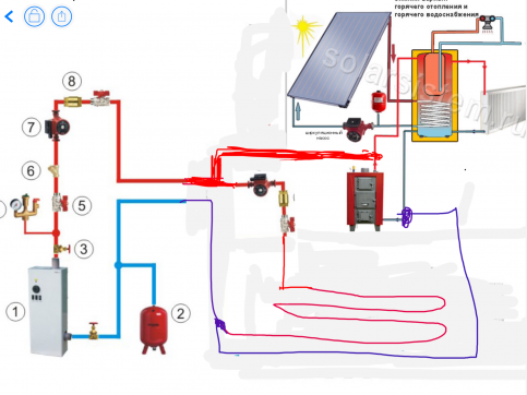

Решил усовершенствовать отопление и соединить дом с времянкой воздушной теплотрассой .
В доме 50 метров квадратных была одноконтурная, открытая , батарейная система,котел газовый 20Квт
Во времянке 50 метров квадратных тёплый водяной пол,ТТ котел.
Надоело топить времянку,газ тянуть очень дорого.
Решил бросить тепло из дома .
Для этого открытую батарейную систему отопления дома сделал закрытой.
Трубопровод между домом и времянкой сделал бесшовным металлопластиком ф20 мм.
Добавил циркуляционный насос (гоняет воду между котлом дома и времянкой,кольцо 50 метров).
В случае отсутствия электричества (есть инвертор 1,5 КВт )или поломки насоса в сильные морозы - воздушный подогрев теплотрассы Кулером от ПК и питанием от АКБ и солнечной батареи .
Подача и обратка проходят через трубу которая продувается в случай аварии тёплым воздухом из газовой котельной дома до времянки и возвращается обратно по проложенной рядом пустой трубе ф50 мм,теплоизоляция -пеноплекс 100 мм
Длинна уличного воздушного трубопровода 4 метра,теплопотери при -30 гр.С составят расчетные 50 Вт.час
Для снижения температуры батарейного отопления дома 90 гр и полового отопления времянки 40 гр вместо дороговатого трехходового смесительного узла хочу использовать гидрострелку в качестве имеющийся твердотопливного котла времянки.
Регулировка температуры в доме производится газовой горелкой котла-больше ,меньше,вручную(пару раз за отопительный сезон,не напрягает)
Регулировка температуры во времянке производится недельным термостатом который включает и выключает насос теплых полов
и насос теплотрассы,но если температура воды в теплотрассе снизится до аварийной насос теплотрассы отключаться не будет.
Можно протапливать котел во времянке и будет экономится газ,днём на твёрдом топливе ,солнышке(если есть),ночью на тепле из дома.
Как то так, должно работать.может чего упустил?
Или ,что подскажите?
Дата 20.09.2017 - 06:13
Добавил солнечный коллектор
