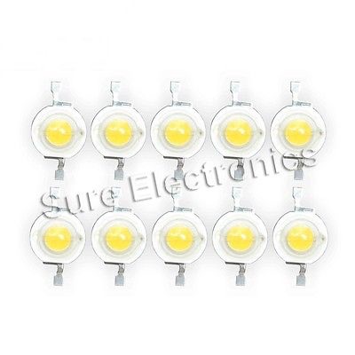

Гена , привет, как они выглядят и почём брал и на сколько вольт?
Дата 18.05.2015 - 18:09
Привет!
Покупал светики на ебей
Радиаторы для светодиодов
http://www.ebay.com/itm/100-Star-20mm-High...=item3383d87ed3
Светодиоды
http://www.ebay.com/itm/100pcs-1W-1Watt-Hi...=item25879da541
Вперед ток: 350mA
Пик переднего тока: 500 мА
Обратное напряжение: 5V
Падение напряжения: 3.0V ~ 3.6 работы подзаряжаемая
Угол обзора: 120 градусов
Светового потока: 80 lm ~ 110 lm
Выходная мощность: 1 Вт
Светлый цвет: белый 5000-6000K
