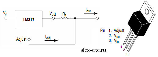

Для продления жизни светодиодов пробовал ставить стабилизатор тока по схеме http://alex-exe.ru/radio/light/led-driver-lm317/
При больших разностях напряжений сильно греется.

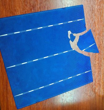

Перезаказал, рассыпухой СБ, за 160 вт получается 3.9 килорублей, но с комплектом для пайки, без шотки и контроллера.Е-бэй перечислил деньги на пайпай за фуфлыжные лоты, теперь надо умудриться на счет себе перечислить.Теперь надо выдумывать корпус для СБ, многие плюются когда, всё это дело паяют, Генадий, а по твоему опыту как?Тяжело?Элементы 6Х6 дюймов будут. 4.3вт по 0.5в, хочу 36шт последовательно забубухать, интересно, а 40шт контроллер переварит для 12в АКБ?Контроллер хочу на 20А брать.
Дата 17.11.2015 - 21:42
Паять не тяжело,но сначала нужно потренироваться и иметь правильный паяльник по мощности и ширине жала.
Контроллер пойдёт .
Мне такие элементы не понравились (дорогое стекло и заливка,корпус,многие элементы с микротрещинами и при малейшем нагреве лопаются, большой отход,дешевле брать готовые батареи,но не все продавцы хотят слать в Россию.
Для себя брал гибкие элементы по 7,5 Вт на металической основе.

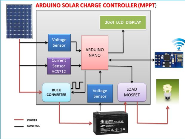

Контроллер лучше делать самому. http://www.instructables.com/id/ARDUINO-SO...LER-Version-20/
например ECO-WORTHY 20A MPPT Solar Charge Controller 12V/24V стоит около 100$
Многие тоже обманывают по характеристикам.

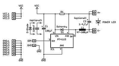

Хочу выписать драйвера для светодиодов,цена около 10 ₽ у китайцев
схемка
http://elwo.ru/publ/svetodiody/drajver_sve...t4115/5-1-0-704
Кто юзал,что скажите?

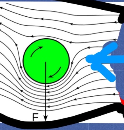

То же есть идея использования малых ветров с принудительной подачей энергии на ветряк выполненный на диске с установленными на нем нескольких вращающихся цилиндров "турбопарус". http://www.popmech.ru/technologies/11383-p...t-magnusa/#full
