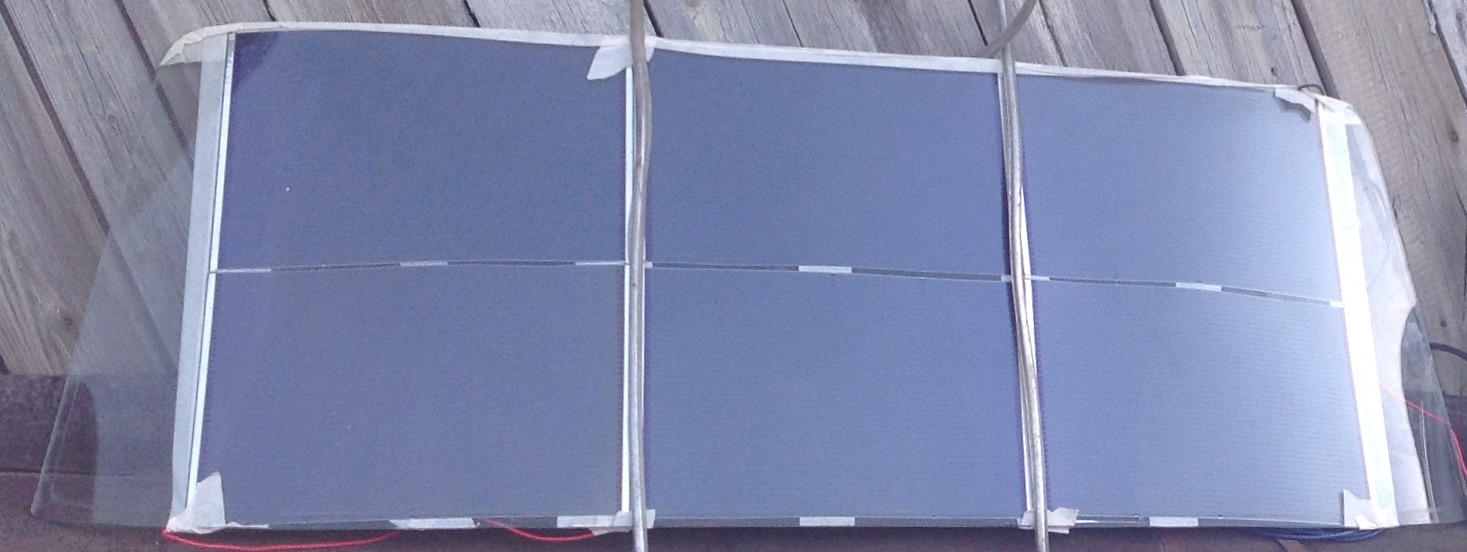

Вакуум под сомнением(практически тяжело реализовать,через время все равно уйдёт),утяжеление и удорожание конструкции а так все отлично.
Пробовал стекло от авто бюджетный вариант,....

На фото твоя СБ? Почем брал гибкие элементы, какие параметры у них?
Ну на вакуум я не расчитываю, так, небольшое разряжение.

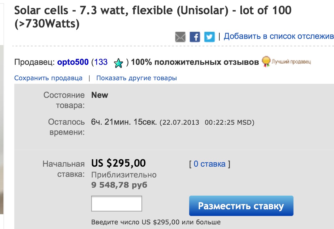

Да это моя первая подопытная СПанель.Элементы брал давно на аукционе ,на фото один из лотов,стоимость доставки не помню,заказывал с доставкой в дом.
Один элемент 7,3 Вт,ещё есть 6,5 Вт
В Россию не слал,написал продавцу письмо и он дал добро и выставил стоимость доставки,вышло 10000₽+ доставка с Америки .
Товар примерно такой http://www.ebay.com/sch/i.html?_odkw=Flexi...isolar&_sacat=0

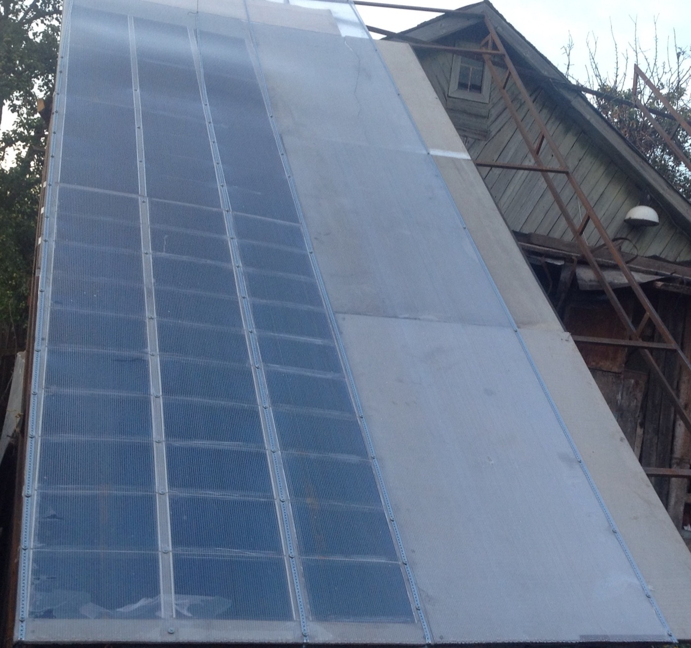

Начало стройки второй солнечной батареи

Грандиозно!Соседи косо смотрят?Сейчас сб под целофаном?
Дата 27.11.2015 - 08:30
Было под поликарбонатом,но от него отказался -порыжел.Сосед когда увидел,говорит,что у него есть шифер и если надо даст его а то какой-то х..ней крышу кроеш
Сейчас все демонтировал,весной собираюсь переехать на дачу ,на постоянное место жительство.там и собираюсь доживать.

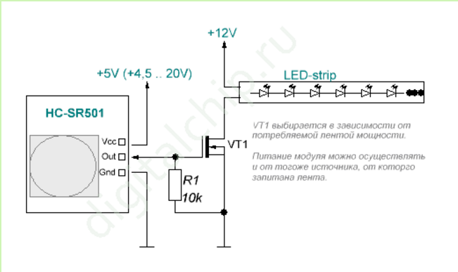

Давненько уже пришли датчики на которые Шамиль Загидович ссылку давал ,только вчера в дни безделья проверил светодиодом ,работают smile.gif . В сети набрел на сайт,где довольно подробно описывается подключение ,настройки http://digitalchip.ru/datchik-dvizheniya-p...sensor-hc-sr501 В комментариях прочитал ,чтоб не задумываться о применяемом транзисторе посоветовали полевик IRFZ 44 , вот русский даташит на него . Вопрос в том ,будет ли открываться затвор транзистора 3.3в выходом ? http://rudatasheet.ru/datasheets/irfz44n-%...82%D0%BE%D1%80/ Да ,вот таких релюшек еще заказал ,12в и 5 в . http://ru.aliexpress.com/item/Free-Shippin...2412075840.html для управления ими конечно не надо мощного мосфета , чтоб несколько наименований не заказывать взять IRFZ 44 .цена вопроса 16руб /шт . Может быть какие неточности кто поправит ,найденному в сети верить 100% kto.gif

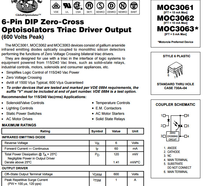

Для управления устройствами питаемыми от сети очень удобны оптронные симисторы МОС306х . ток первичной части (светодиод) от 5 до 15 ма а сам симистор имеет схему включения в момент перехода через ноль. Такой 6 ногий тараканчик с пиковым током по АС стороне в пике 1 ампер, долговременно 0,1 ампера . Т.е светодиодная или энергосберегайка на мощность до 25 ватт ,есть и помощнее гальваническая развязка на несколько киловольт. С релюшками как-то уже не серьёзно сейчас, долговечность контактов без серебра заметно хуже.
