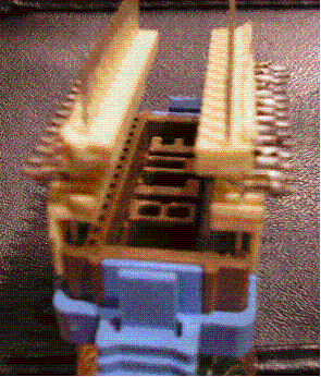

Маловато-ссс 70,но попробую.
Еще раз извиняюсь.Вот,сподобился.Качество не очень.....

А это простой, самодельний переходник, чтоб микруху в програматор вставить, не выпаивая её из блока памяти. Сам тоже сообразил чё то похожое.

Т.е. с его помощью стираем родную программу и вписываем новую. Все операции без паяльника. Понятно. Токма УФ ПЗУ быстро не стирается. А если "не пошла", и надо вернуть все назад? Опять стирать?

Ну,ты сам просил показать.
У меня под УФО стирается за 15 минут.
А если не "пошла"-делаем для этого переходники из "МАМ",отрабатываем на
чистовую и пишем в BLUE/
