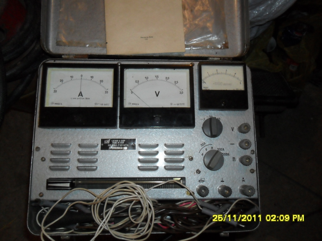

Для измерения тока стартера существуют специальные приборы.
