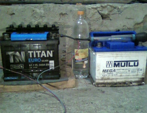

На фото (один из новогодних) новенький аккумулятор "Титан" отработавший у клиента 1,5 недели и посаженный до 1,09 г/см (заряд на авто 13,9/13,7В). Снова я под перекрестным огнем "покупатель-продавец". (Справа любимый народом Мутлу умерший в полутора годовалый срок)

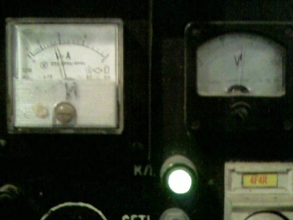

"Титан" удивил тем что в начале заряда при заданном токе в 3,5 А выдал по напряжению 15 В (вместо привычных 12 В). Время до окончания заряда (ток в среднем 3А) около 7 часов На фото (изв. за качество) конец заряда 2,8 А / 16,5 В плотность 1,26 г/см. По моему (недалекому) разумению этот как и рядом стоящий "Мутлу" будет жить до следующей зимы (год-полтора). Цена "Титана" 2500 т.р. (Для ориентира: народная зарплата/пенсия 6000т.р)
