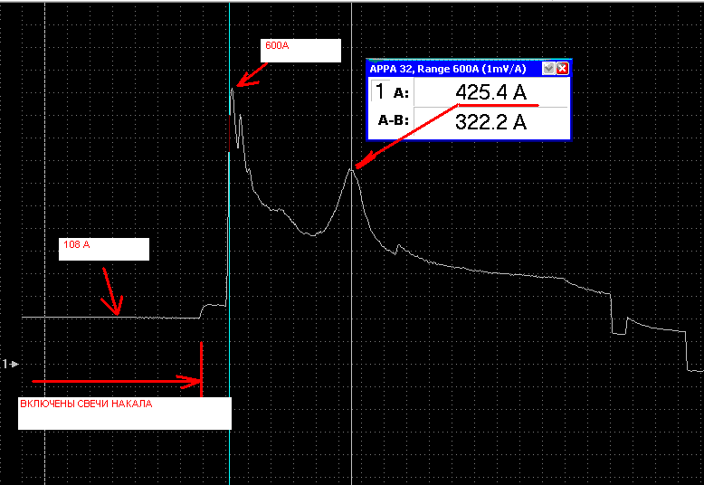

Цитата (анdрей @ 10.01.2012 - 12:27)
Хорошая вещь, клещи, были в цеху. Что порекомендуете по постоянке.
У меня АРРА-32, там два диапазона: - 100 и 600А. Но я заметил, что на диапазоне 100А он отслеживает до 180А, дальше срезается.
Вот мой Фольц (6 цилиндров). Свечи накала тянут 108 А, первый пик при пуске - до 600А, потом снижается.
Недостаток: - нет дисплея, выход на мультиметр.

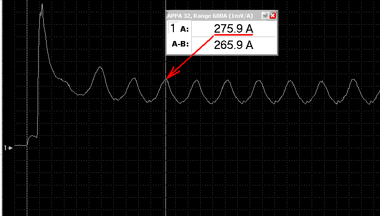

Вот прокрутка (клапан подачи топл. отключён)
