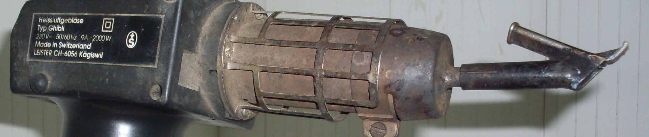

Дело в том, что условия работы у аккумуляторщиков очень вредные, даже при хорошей вытяжке без зарядных шкафов , т.е. когда есть даж очень мощная местная вытяжка у меня когда приближаюсь к мастрской пршит в горле и начинается кашель. При нынешних ценах и доходах ремонт перестаёт быть рентабельным, только более дорогие батареи для тяжёлой техники, имеет смысл ремонтировать, паяльная станция по мощности слабовата, здесь 300-500 ватт маловато, нужно 2000 ватт , греть надо быстро и большой участок. У наших мастеров довольно большой выбор инструментов для ремонта батарей Это в основном самодельные и наварочный аппарат для работы с пермычками и клеммами, некоторым, как и этому фену-утюжку уже очень много лет, имется и установка Торнадо Гарантия для ионно рзонансного восстановления батарей, которой они вытаскивают такие "трупы" ,что порой и глазам н веришь когда видишь работу батареи при нагрузке вилкой на 600 ампер. Специально сделал вырзку из кадра, чтобы был виден шильдик на корпусе и сам вид насадки покрупнее.

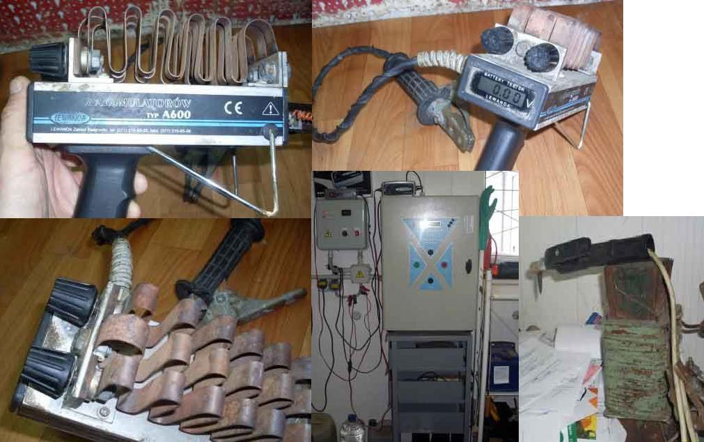

Так значит я не ошибся, можно и утиль перетряхнуть! Признаюсь что о таком восстановлении не слышал. Дело в том что провинциальные городки как мой конечная станция для всего палева. Не раз попадались АКБ (просто глаз не отвести), по заряду-разряду на уровне 3-4 летних. Особенно часто турецкое Мутлу. Может уже не по теме, но пожалуйста выложите фото нагрузочной вилки 600 А (интересует исполнение контактных клемм) и еще что нибудь о Торнадо.

МихАл, я не аккумуляторщик, поэтому на многие вопросы ответить не смогу, если получится то при возможности постараюсь поснимать на фотик, поскольку пока у них батарей на ремонт нет, то по времени определённо обещать не могу . По остальным вопросам, вилка, транс с электрододержателем и Торнадо собрал на одну картинку. По разным модификациям Торнадо ищите поиском , ссылок более чем достаточно и на Гарантию и на Реаниматор.

Вилка солидная, но и страна большая. Ничего подобного пока на глаза не попадалось, зато полно ширпотреба (валяется одна расплавленная) которым только торгаши пользуются. Так как нахожусь в самом конце пищевой цепочки ........-перепродавец-продавец-покупатель какие либо отметины, следы контакта или просто нарушение этикетки нежелательны. Отсюда и решение проблемы подменным АКБ А вот ежели паять-то все только рады будут. Кстати, от того аккумуляторщика досталась приличная нихромовая шинка. Так что спасибо за фото. И пожалуйста, ненужно "лички", выберете время выложите все на форуме. С уважением.
