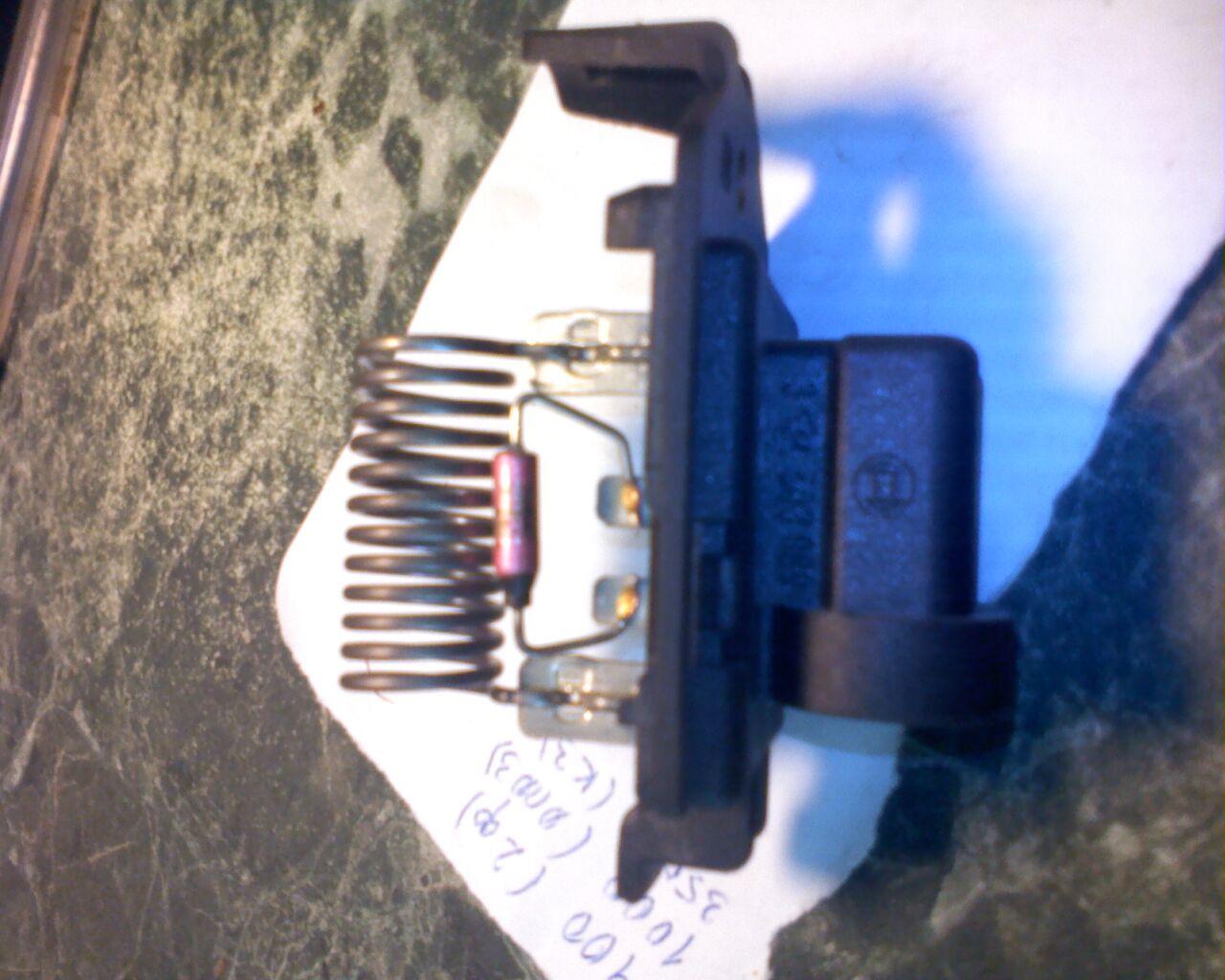

С наступлением апрельского тепла балластник снова сгорел, точнее не само сопротивление, а опять термопредохранитель (на фото красный маленький). Если учесть что зимой вентилятор практически не работает, то проработал он совсем немного. А сейчас у нас впору кондиционер включать.
Замеряю ток потребления вертухатора показывающими токовыми клещами. Пусковой бросок до 21-22 ампер, устоявшийся ток 14-15 ампер. Имхо, не криминал, но ...
ПЕРВЫЙ вопрос: кто может замерить ток на не имеющем похожих проблем Логане чтобы я мог сопоставить значения? По звуку работы вентилятор не вызывает подозрений.
Идем далее. Балластник крепится на диффузоре, спиралью к радиатору, т.е. находится в зоне обдува. В зоне радиатора супротив балластника радиатор не прозрачен, смяты соты и забиты всяким дерьмом, оно и понятно, это самый низ (угол) радиатора. Пытались пробить керхером ... грязь ушла, смятые соты такими же и остались. По идее спираль должна обдуваться прокачиваемым скозь соты наружним воздухом ...
ВТОРОЙ вопрос: нужна уверенность что с изменением направления вращения вентилятора я не совершил роковой ошибки. Так куда же он должен направлять поток воздуха на Логане? Туда же, куда и на всех виденных ранее автомобилях (внутрь моторного отсека), или наружу?
На сегодняшний день имею 2 сгоревших термопредохранителя: один (первый) сгорел при вращении вентилятора во французском направлении (исходном), другой - при общечеловеческом (внутрь отсека). На что грешить не знаю. Ток вроде нормальный, крутится куда надо, а он, сцука, сгорает. Прошу помощь зала.

Обеспечивает малую скорость вращения, скорее всего на ней и вышибает термофьюз, т.к. большая скорость достигается обходом этого сопротивления. Хотя, эксперимент показывает обратное. Сегодня взял балластник в руки и врубили кондишен - при этом скорость вращения максимальная, и по идее греться не должен был, а он все равно грелся.

Судя по тому что сгорает тремофьюз с маркировкой 216PK (очевидно это температура срабатывания), то там горячо.
До такой температуры вряд ли что кроме резюка там может нагреться.
А термики вещь хитрая могут сгорать и без перегруза, неизвестно, что значит эта маркировка. На катушку кондиционера, разными производителями, часто ставится предох на котором указано - 1,5А х 220В, или с непонятной маркировкой. Даже удивительно как он по долгу выдерживает номинальный ток катушки 3,5 - 4А, но сгорает тихо, мирно кто через пару месяцев, кто через год. Такой же предох на 2,5А сгорает только когда действительно ток увеличивается до 5,5 - 6А.
Если резюк греется при включении большей скорости выходит с него не снимается напряжение, а он чем то шунтируется возможно релюшкой в которой грязные контакты и часть тока идет через резюк, а температура при большем токе предоху явно не на пользу. 15А не редкость на вентиляторах. Только, что написал, что движение воздуха должно быть к мотору и одумался, это во время движения, а вдруг там предусмотрено, чтобы во время стоянки воздух гнало наружу, так эффективней. Хрен их конструкторов/дизайнеров знает что там придумано. Но это так, мысли на свободную тему, а больше что - то ничего не представляется.
