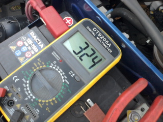

Ток вентелятора
Иван
Дата 21.04.2012 - 14:16
обещалкин
моск. обл г.Раменское
Сообщений: 838
Пользователь №: 19370
На форуме с: 13.01.2011
Валера
Дата 21.04.2012 - 15:15
Ейск
Сообщений: 359
Пользователь №: 21541
На форуме с: 2.10.2011
Да, на малой скорости.
Дата 21.04.2012 - 18:04
На отопителе больше
Дата 21.04.2012 - 20:09
Чего-то мало. На балластнике надпись 0,41Ом, у вентилятора должно быть сравнимое, допустим в 2 раза больше, итого общее сопротивление вентилятора и балластника 1,2 Ома, что не может потреблять менее 10А. Видимо разная схемная реализация.

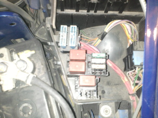

А на большой сколько? Вижу на аккуме лежит реле малой скорости, а рядом с ним в блоке сидит квадратное большое, это реле большой скорости.
Валера
Дата 22.04.2012 - 05:18
Ейск
Сообщений: 359

Валера
Дата 22.04.2012 - 05:58
Ейск
Сообщений: 359
В блоке нет большего реле. Все 3 одинаковые. Наверное схемы охлаждения двигателя разные. В зависимости от объема и наличия кондиционера. Возможно и электромоторы разной мощности....
