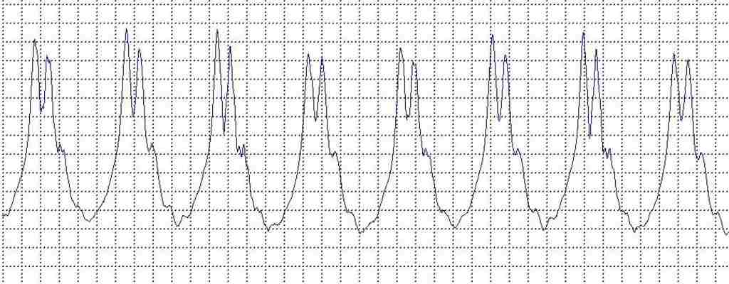

> что с газелью?, диаграмма разряжения
audiserg
Дата 21.10.2005 - 16:13
Сообщений: 780
Пользователь №: 343
На форуме с: 30.03.2005
жалоба: при резком газе троит и не едет.
Место забора: вакуумный шланг на усилитель тормозов, со стороны усилителя, в месте штатного датчика колебаний почти нет. Может это говорит о подсосе?
Вот теперь самое интересное что это за спад посреди вершины??? такого не видел еще. У кого какие предположения?
Мотор прошел 280 тыщ. без кап ремонта.
audiserg
Дата 21.10.2005 - 16:15
Сообщений: 780
Пользователь №: 343
какнасчет выпускной рапредвал на пару зубов позже?
P.S. шкала разряжения направлена вниз
